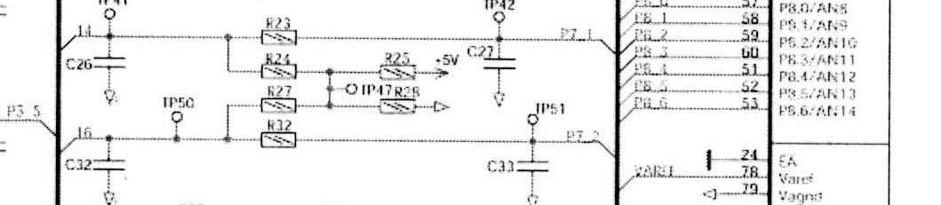

  5. от Toyota, я думаю мы не найдем, вот вход микаса, слева направо. И тот элемент, который ты подозреваешь, надо выпаять, может его кто-то шунтирует. А как ты диоды нарисовал, если во все стороны одинаково?
  6. Может это не диоды? А ты выпаянные проверял? Попробуй туда поставить резистор 37 кОм. Хотя, выход резистора по уменьшению сопротивления, я не встречал. Попробуй, если будет работать, какая нам разница, что это.
