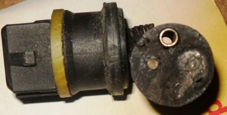

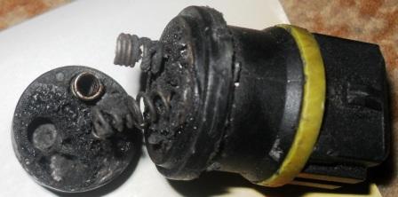

  13. Разобрал один датчик, явные следы нагрева и выгорания одной группы. На машину поставил контрольку 90 Ом показывает 70гр. Будем посмотреть, что с ней будет.
  14. Так брали уже черный на стрелку, два штуки, ушли в мир иной, а впрыск везде целый в четырехконтактных остался, по нему вопросов нет.

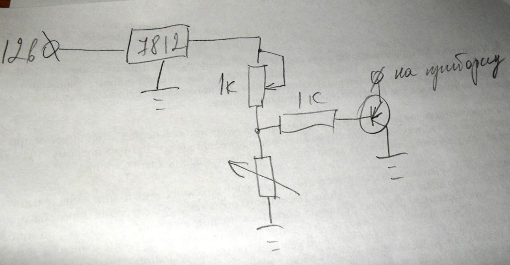

  17. Точно! но вместо заглушки уже стоял датчик при прибытии пациента, и были уже в паралель подкинуты провода, двухконтактный показал обрыв, на четырех контактном группа стрелки обрыв. Хозяин купил два датчика двух и четырех контактный, я поставил оба, сначала стрелку повесил на двух он успешно ушел в обрыв, я переключил на четырех и то же на следующий день обрыв.
