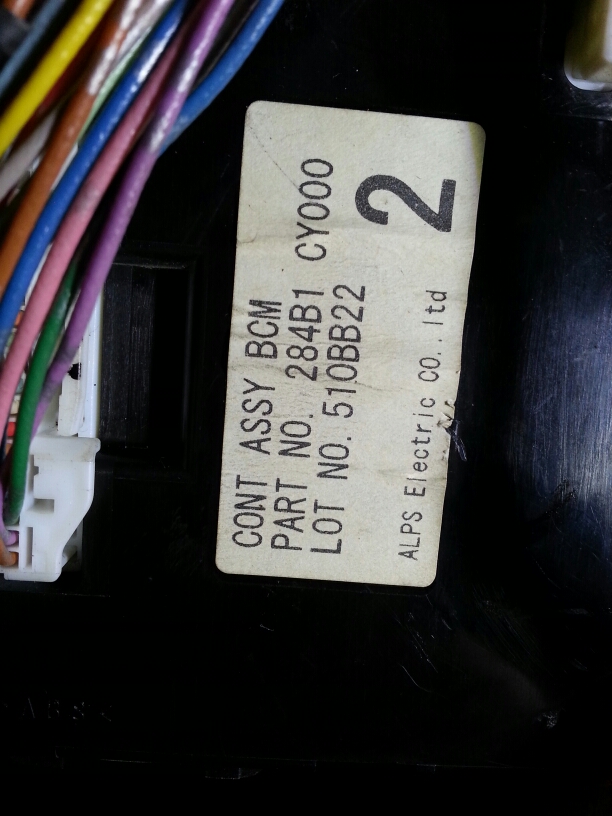

  9. Всех приветствую! Попалась данная машинёшка, нужно заменить ECM на контрактный, естественно прописать ключи. В наличии Launch x431 pro3, а также оригинальный Consult 3+. И на одном и на другом приборе в программирование ключей входит, но всё останавливается на pin code иммобилайзера, стандартный 5523 не проходит. На BCM на стикере нет никакого кода. Одно лишь заметил, что лампа иммобилайзера всегда молчит, запускаешь мотор, ставишь на охрану, программируешь ключи. Считал я дамп из BCM 93c66. Помогите найти PIN CODE. Serena_C25_2005_BCM_93C66.bin
