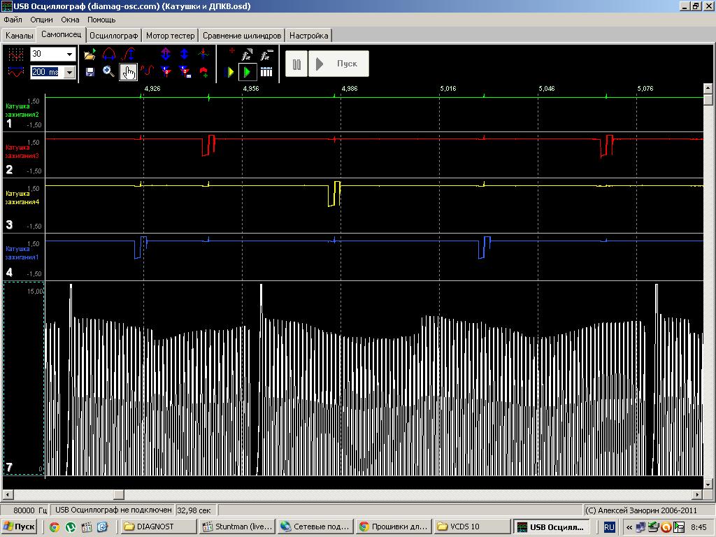

  2. Еще раз всех приветствую. Извиняюсь что долго был ОФФ. Работы много, все сделать не успеваю. Выкладываю обещаные более детальные скрины по одному конкретному сбою. Может кому будет интересно поломать голову, у меня пока никаких идей.. Напоминаю, проводка, ДПКВ, катушки, свечи исправны. По итогу после вскрытия оказалось разбитое седло и направляющая одного из клапанов первого цилиндра. Что вызывало Р0300 и Р0301. Поведение ДПКВ и реакция мозга вызывает у меня вопросы без ответов))

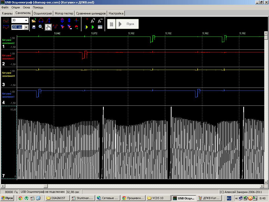

  8. Да скрины получились не очень. Пояснения, сбивается или первый оборот, но после такта зажигания 1 цилиндра, который не происходит в нужный момент. Или удлиняется второй цикл(второй скрин), не поджигается 2 цилиндр и повторно поджигаются 3 и 4. Откуда они берут синхру не понятно. Может какие косяки с ремнем?
  9. Добрый день! Столкнулся на прошлой неделе вот с такой ситуацией (все в скринах). ДПКВ новый, шкив с виду в порядке. Ошибки Р0300 и Р0301. Все появляется только после прогрева машины. Может кто сталкивался? Приора.rar
