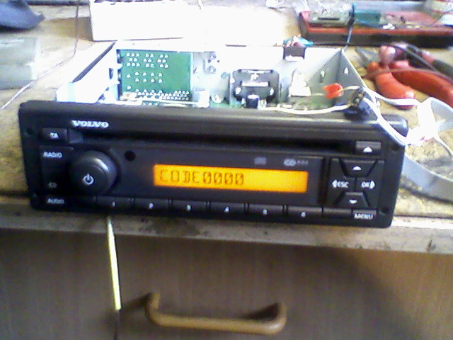

  3. Приветствую всех участников! Плохая новость. Сегодня пришел дальнобойщик за магнитолой, и как я его не уговаривал продать, даже обменять на читающую DVD Prology с выдвижным экраном (китаец, правда, но все же) - не уговорил, мол машина новая, хозяин не поймет. Ну дело, как говорится, хозяйское, жалко только остался я без подопытного. Отдал ему магнитолу с ее родным кодом, спасибо одному из участников форума, подсказал полный код 6хх0, знают же люди (респект Вам и уважуха - знающий народ). Денег с клиента не взял, так как код определен не мной, чем очень удивил клиента (принцип, репутация и т.п. - писал выше). Огромная благодарность всем принимавшим участие, особенно дружественной Болгарии, Taras+, pavel-pervomaysk, bogege за предоставленные цифры, жаль только никто мне пинка не дал, из каких соображений эти цифры вырисовывались. Надеюсь когда-нибудь снова поиметь такую же магнитолу, чтобы докопаться до истины. Ну а сейчас то что успел накопать за столь короткий срок (простите модераторы, если чего на Ваш взгляд ляпну лишнего!): VOLVO DELPHI ELECTRONICS AND SAFETY DELPHI PART NO. 28261014 RDO ASSEMBLY MANUFACTURED 2012JAN11 FKSF MBYI B PKG 28032127 10 R-03 10129 P/N 21470349 (ASSEMBLY) P/N 21470358 (HW) Память: 24С16 Счетчик попыток в ячейке 354h и 41Ch Начальное: 00 и x9 соответственно Блокировка: 03 и хС соответственно Код в ячейках 785h - 788h Тип криптования не выяснен Однако, если эти ячейки прописать нулями, то код получается ZERO Если прописать только 785h и 786h нулями, то код снова ZERO, но процессор магнитолы сам изменяет приличное количество ячеек исходного дампа Даже если 24С16 всю пролить нулями, то код снова ZERO, а процессор сам прописывает нужные ему для работы ячейки (всетаки молодцы американцы!) Магнитола во всех случаях полностью работоспособна, хотя корректней первый вариант, исходный дамп при этом не изменяется Данный метод раскода мной не приветствуется, и возможен только при слепом дисплее магнитолы (не рабочем, либо разбитом) или поврежденном дампе (отсутствии 24С16 - бывает приносят и такие экземпляры после чудо-спецов) для облегчения слепого ввода кода Обнаружено, что ячейки 784h и 789h скорее всего константы, причем последняя возможно контрольная сумма кодовой комбинации Еще раз всем спасибо. Тему закрываю.
  4. pavel-pervomaysk - спасибо за конкретный ответ, совсем другое дело. Taras+ извини за опусы, спокойствие, только спокойствие!!! Разгадка близка, благо на руках есть пока подопытный (и пока без выкупа ), на нем проверю возможные комбинации криптования. Еще раз вопрос модераторам - в случае положительного результата, как на счет опубликования алго, естесно без выкладки конкретных кодовых комбинаций?
  5. Знатоки подтвердите мои рассчеты, последняя цифра кода 3? http://www.auto-bk.ru/forum/index.php?app=core&module=attach&section=attach&attach_id=58169 Просто ответ ДА или НЕТ, без флуда и никому не нужных ответов для зарабатывания постов типа 2 байта! Без обид, pavel-pervomaysk, ничего личного!!!
  6. Кто бы пнул куда в дельном направлении, буду рад любой инфе по теме.
  7. Спасибо за совет, добрые Вы мои. Можно конечно изобретать велосипед и в тысячный раз, и в гору лезть, видя тунель!!! А перебрать код вручную путем подстановок - это конечно круто, да еще и за 3 дня! Везунчик, попробуй поиграть в лотерею, обязательно выиграешь! Ладно, дельных советов чувствую не будет. Модераторы, тему можно бросать в утиль. Попытаюсь у дальнобойщика выкупить сей аппарат, так как не привык сдаваться, и найти его родной код, а не тупо подтусовывать левый дамп, или кодовую строку. Когда справлюсь, с разрешения модераторов, обязательно поделюсь наработками. Всем спасибо и удачи, творческих успехов. Желающим помочь, бросайте дампы для анализа на почту, или в личку.
  8. Спасибо за участие Taras+!!! Модель магнитолы понятно,что не свежая, но дата выпуска на ней - 2012.16.01. Соответственно, следующая головоломка (для меня естественно): 1) в той ли строке, что указал выше, код копаю? 2) если 42=6, а 2Е=4, а Е5=8 (из разных дампов 1-я цифра), то логики пока не просматриваю, видимо должна быть ячейка в дампе, от чего начинается отсчет, т. е. запуск алгоритма (признак какой-либо, или контрольная сумма), если можно ее адрес. 3) значащяя цифра 42, или 4, или 2 (например Phillips CAR-400 - одна цифра 16-ричного кода в определенной последовательности)? P.S.: Не совсем мне понятна такая секретность, помоему с 2009 года долбают эти магнитолы на форумах, а инфы так и нет! Помоему это не защита информации, и не здоровая конкуренция, а обыкновенная жадность, или "жаба давит", уж простите меня, если кого обидел. Ведь если кто-то интересуется, то врятли это "ламмер", так как он вскрыл магнитолу ничего не сломав, нашел то, из чего прочесть дамп, и у него есть чем прочесть. И поделившись инфой друг с другом, меньше будет к нам приходить убитых аппаратов после несведующих кулибиных-экспериментаторов, не доводящих дело до победного конца. Например, я не одну прошивку для DVD русифицировал и выложил в нет, чтобы братья-коллеги не мучались повторно и не тратили драгоценное время, которого постоянно не хватает (из собственного опыта!). И дело здесь не в конкуренции, каждый спец должен себя зарекомендовать как честного, качественного и надежного, а не как Вы говорите, лить прошивку с одинаковым кодом в каждый подобный аппарат, ведь земля круглая, и когда-нибудь это вылезет на ружу, соответственно подмочив репутацию и как закон потеря клиентов. Не хотел ни кого пробить на слезу, извините, если утомил. Просто это мой жизненный принцип.
  9. Попался сей чудный девайс http://www.auto-bk.ru/forum/uploads/monthly_06_2012/post-39840-0-00840200-1340230068_thumb.jpg Перечитал множество форумов, в том числе и здесь пару тем, но, простите меня, так и не въехал каким образом образом криптуются цифры кодовой комбинации? Дампы прилагаю. Volvo_delphi.rar Комбинация в строке 78х - поправте меня, если не так. Аппарат новый 2012 года с фуры. Аналогичный дамп с этого форума с советами Спецов: volvo24c16.rar Была подсказка 4хх4? Перепробовав все возможные комбинации, в том числе и забивкой требуемых ячеек значениями 2Е (Спецы меня поймут), результата не дало, алгоритм не выяснен. Прошу дельной помощи. Можно на обмен интересующей Вас инфы по раскоду, русификации, сотовым и т. д. (Стаж ремонта БРЭА порядка 20 лет, много собственных решений и наработок)
