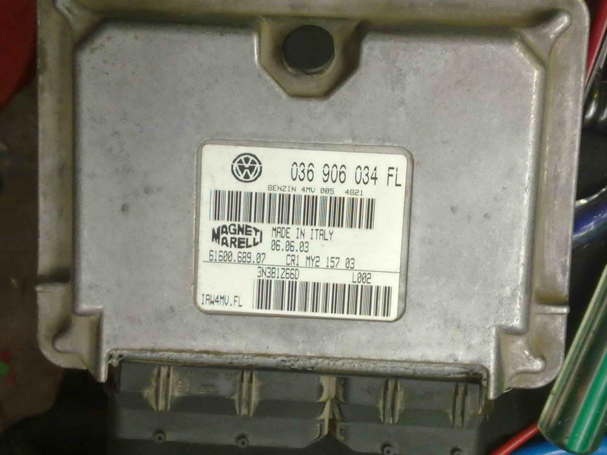

  17. Доброго времени всем Есть проблема с машиной VW POLO 2004 г Двиг 1.4 Моторник MARELLI 4MV 4821 Фото прилагается Машина пришла после небольшого дтп после дтп заводилась без проблем а после маляров и кузовного ремонта перестала Как я думаю слетела синхра на шитке моргает с итревалом примерно в пол секунды значек иммо По диагнозе (ВАСЯ) выходит только 17978 - Блокирован блок управления двигателя P1570 - 35-00 – 01177 - Блок управления двигателя 65-10 - Unauthorized – Непостоянно предохранители все проверил При отсоединении моторника имо загорается и гаснет как положено Из того что нарыл в нете и того что помогли примерно понял следуюшее Надо провести адаптацию в комбинации приборов (17) канал 50 при помоши программы vagk_can2 вычислил пин (лог) 7352(07352) потом мне помогли при помоши пина узнать семизначный код 0871596 при помоши пина вхожу в модуль 17 ввожу 07352 потом в адаптацию номер канала 50 прчитать ввести 7-ный пин плюс код мастерской 12345 и импорт 678 и естетсвенно дату жму ок в ответ ничего думаю может код неверный захожу опять блок 17 отображение блоков 08 група 024 везде по нулям подскажите пож что делаю не так может какой пин неверный в моторнике как я понял ипром 95080 дамп моторника и иммо (93С86)прилагается polo.rar
