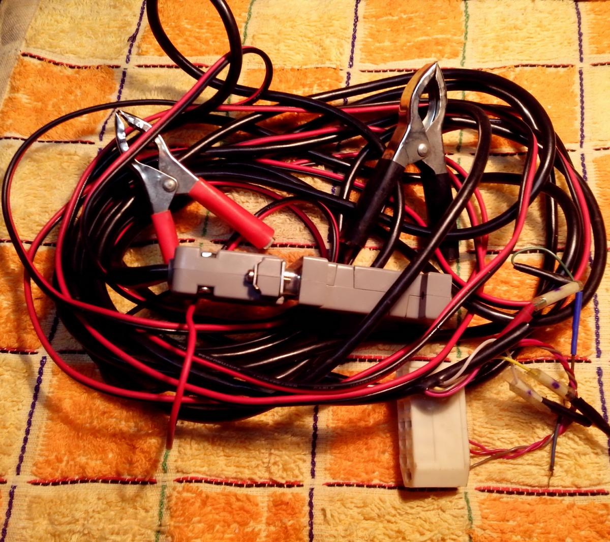

  5. Собственно разбирал сегодня завалы и нашёл шнурок коим не пользовался давненько.... . Достался при покупки ноута. На ноуте слетала система и я её переустанавливал. Вот теперь глянул а софта под этот шнурок нет. Не хотелось бы его убить сторонним софтом. Можно ли его вернуть в полноценную работу? Если можно, то как и с чем? С заранее благодарен!
