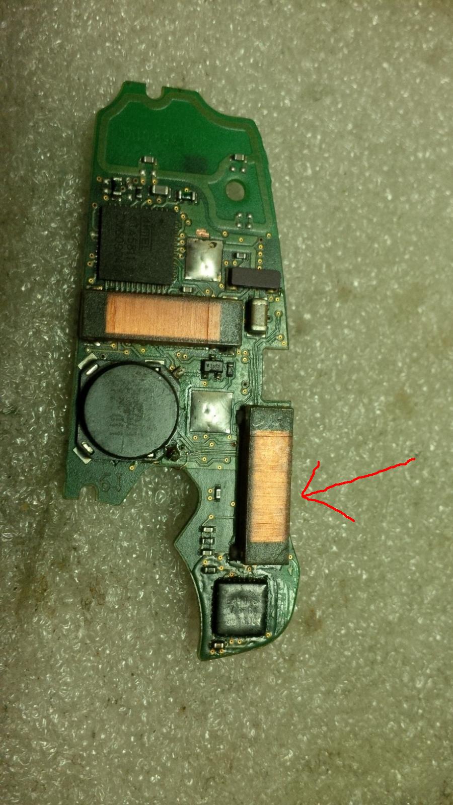

  6. скорее всего с всавленной батарейкой на антене кейлеса идёт генерация,и она перебивает антену через которую должен читаться ключ в замке. попробуй отпаять
