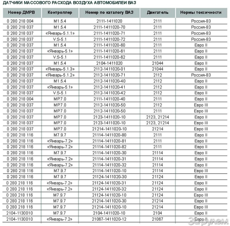

  11. Скачал я все же ДМРВ корректор.Уже попробовал откорректировать свою 70-ю.Не думал что все так просто... Прикрепляю таблицу с применяемостью ДМРВ к ЭБУ. Может кому пригодится.

  13. Здравствуйте Всем!!! У меня ВАЗ 21102 1,5L 8V BOSCH 154 резонансный датчик детонации ДМРВ 004.ДМРВ почти помер.Есть возможность приобрести недорого новый 116.Взаимозаменяемы ли 004 на 116? Дело в том что в рунете много читал об этом ,но одни пишут что они не взаимозаменяемы в принцыпе ,а другие что корректируем прошивку под 116 и вперёд.Буду признателен за совет.
