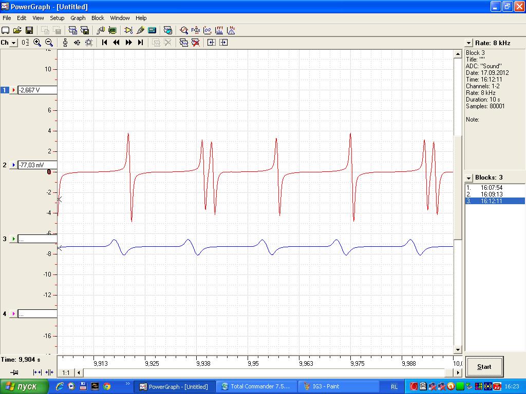

  1. Осциллограмма ДПКВ(красный) и ДПРВ(синий) с нормальным положением
  2. Вопрос решен поменял полярность на ДПКВ и двигатель заработал нормально. Либо когда меняли ремень ГРМ выдернули контакты из коннектора и поставили их наоборот, или когда проводку ремонтировали перепутали.

  4. Снял осцилограму с датчиков коленвала и распредвала подскажите они так и недолжны совпадать пики, или валы установлены неправильно

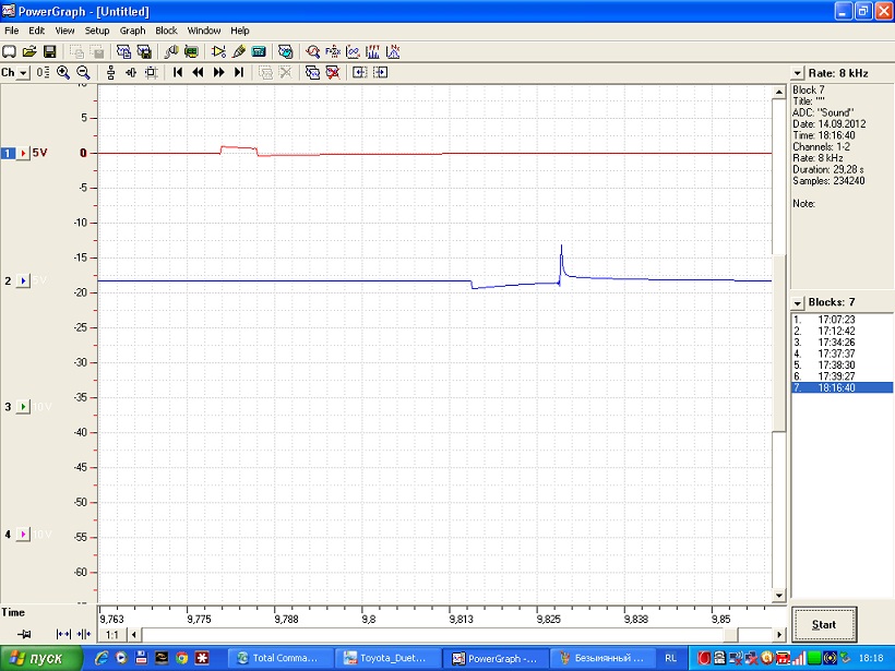

  5. Топливо проходит, свечи заливает, осциллографа пока нет, соорудил на звуковухе, сигнала красный с выхода ECU на катушку первого цилиндра, синий на инжектор (27 и 60 пины ECU)
