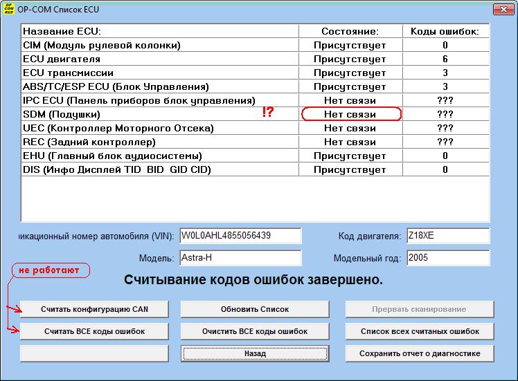

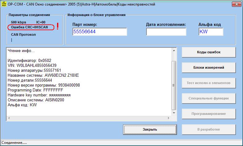

  2. Ну из за релюх возможно не видит подушки. А почему по коробке ошибки читает, но нет текущих данных и тест актуаторов? Делаю коробку и мне это очень важно. Diagun тесты делает и дату читает, но предполагаю, что делает это не корректно. Вот и взял для перепроверки OPCOM.

  5. Сегодня подвернулся Опель Астра. Программу потестил. В общих чертах работает. Но есть проблемы, видимо с адаптером. Не видит подушку, а другой сканер их видит. Не работают кнопки «Считать конфигурацию CAN» и «Считать все ошибки». И ещё кое-какие траблы. Создал отдельную тему http://www.auto-bk.r...um/topic/26261/ Виджар, спасибо за программу. На днях закину денег на пиво или на что другое.
  6. Купил адаптер http://www.obdauto.r...p?productID=687Драйвер и программу взял здесь: http://www.auto-bk.r...um/topic/22438/ Поставил на нетбук с вин7 Подключил к авто OPEL Astra-H, 2005г. Появились вопросы и разочарования: 1.Почему во время подключения говорит о какой то ошибке? 2.Подключается не ко всем блокам. Подушки безопасности – нет связи. Хотя после этого на этом же авто смотрел диагуном – связь есть. Также не работают кнопки «Считать конфигурацию CAN» и «Считать все ошибки». 3.Коробка передач – только ошибки. Ни тебе текущих данных, ни тест актуаторов. 4.Может надо настройки какие изменить, или другой программой смотреть? Картинки прилагаю:
