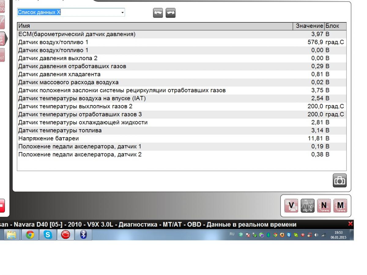

  11. Курив инет и буквари не встречал ни одного упоминания о том что 0641 связанно с педалью и пдф-ке вроде как 0642,43. Но вспоминаю что пару раз видел ошибки на этой авто именно по педали. Конечно консалт пролил-бы свет более красиво на всю картину но..........нет консалта. Завтра проверю педальку.
  12. Привет. Ребят немогу понять и правильно расшифровать ошибку Р0641. Предистория такова. Месяц назад вырезали сажу, не программили, ездил так аварии небыло. Иногда зажигался чек, потом гас сам в аварию не уходила. На данный момент авария 2100 об.мин. Сажу поправили хотя и не в ней думаю дело(на стоке всё тоже самое), ситуация не поменялась. Гуглил два дня однозначного описания ошибки нет. везде по разному. Смотрю авто МаксиСис,Делфи. рисуют одинаково но Делфи (аляАвтоком) более корректно отображает без сокращений. Захожу через навару. Р0641 цепь датчика питания 1. О чём это понять уже немогу. Немного напрягает питание ДМРВ 0.02v в реалии 12v(чёрн) 5v(чёрн) циферной маркировки нет ДМРВ (континенталь) на разьёме присутствуют. Буду признателен за подсказку.Скудненькую дату прилагаю заж. вкл. Спасибо.
