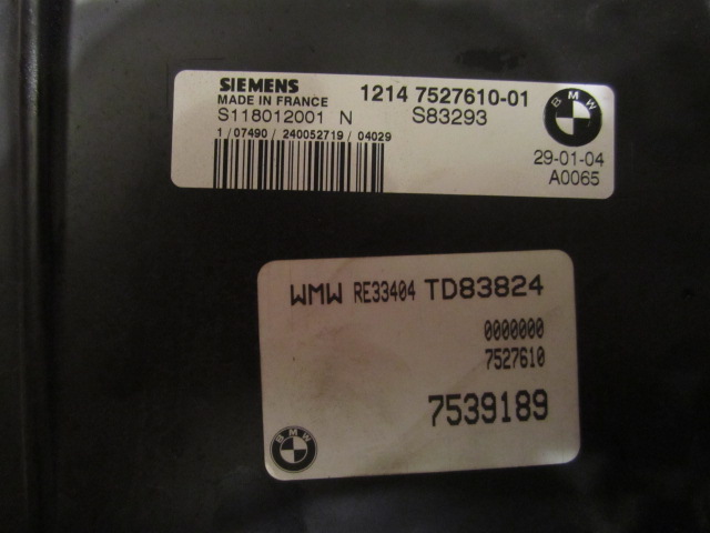

  16. BMW MINI COOPER R50 требуется зампена ECU ENGINE CONTROL UNIT S118012001 12147527610-01 Открыл я его а внутри ничего знакомого. Одна эпромка интересная серии ST L9613 ST9349 Можно ли такое прочитать и здесь ли синхра лежит? Жаль фотки немогу прикрепить, пишет размер большой. Буду благодарен за любой намек.
