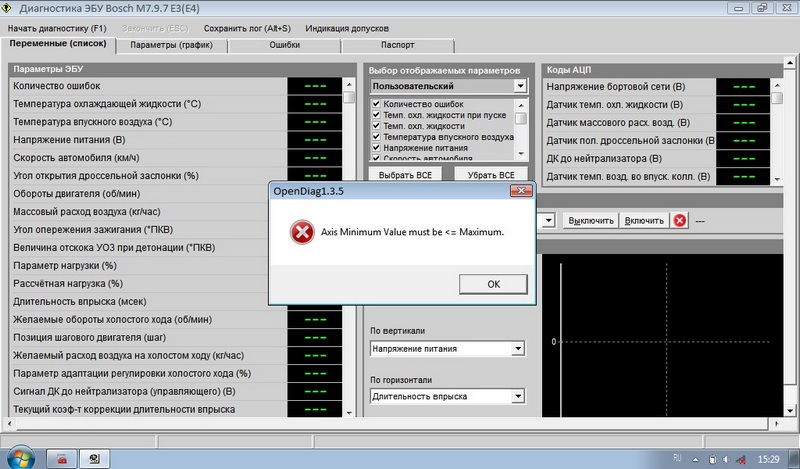

  19. Сегодня получилось попробовать SP2. Всё работает, определяется, но вот маленькая непонятка, при выборе Bosch 797 Е3 (программа определяет как E3), появляется вот такое сообщение. Выбирая Bosch 797 Е2, такого не происходит. На диагностику не влияет, нажимаю на ОК и далее на начать диагностику - все работает. На версии 1.3.4 , и1.3. 5 - до сервис паков, такого не наблюдалось.
