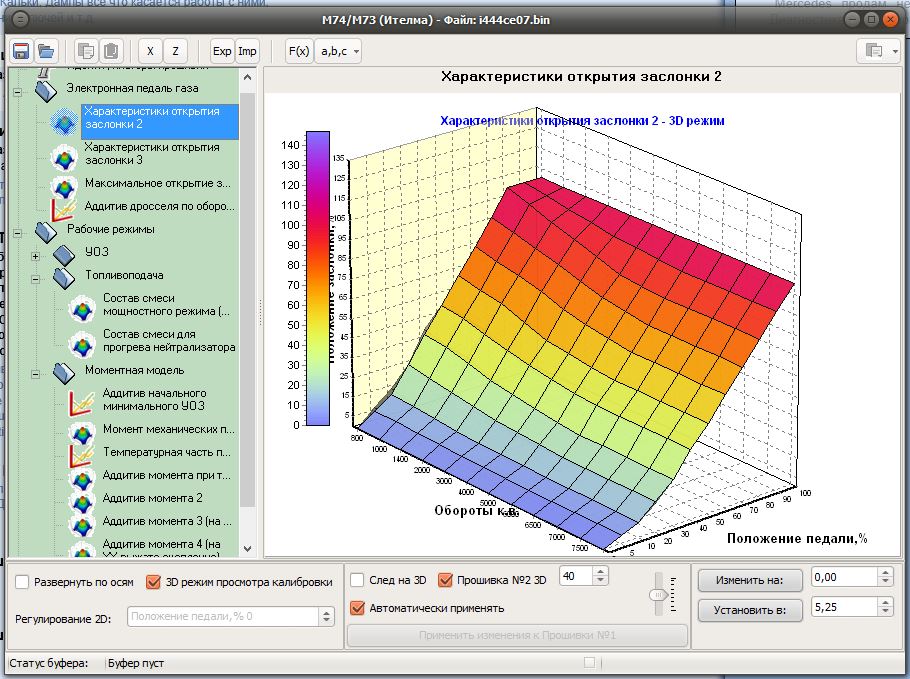

М74 от САМАРЫ прекрасно будет работать в калине,это уже давно проверенно,также КАЛИНА со своим М74 прекрасно ездит на прошивках от ГРАНТЫ(двиг 11183) и САМАРЫ,я лично езжу на КАЛИНЕ с прошивкой i414de07,на ней немного пошустрей и не используется датчик педали сцепления так что теперь при выжиме педали сцепления обороты не подскакивают
Попробуй залить прошиву от самары i414de07,в блоках с прежними софтами все прекрасно работает и ни каких концевиков не надо,лично езжу на калине с прошивкой i414de07
можно без всяких проблем,только прошивку от 14ки надо залить.Сам уже год езжу на калине с самаровской прошивкой i414de07 и нет ни каких зависаний оборотов при переключении как на калиновской прошивке и при выжиме сцепления обороты на ХХ не пляшут,да и немного резвее чем на родной калиновской прошивке.Так что можеш иметь один блок с самаровской прошивкой и для калины и для самары,две скорости вентилятора на калине работают и с самаровской прошивкой.
Незначительные изменения в калибровках,впринципе разницы ни какой.Между i444ce07 и i444ce08 разницы вообще в калибрах нет кроме названия
Без разницы какой ипром и какая прошивка,двигатель 1.6л 8клап будет работать на любой прошивке хоть на калиновской хоть на приоровской или на прошивке от самары зашитых в любой ЭБУ М74 перед привод,лишь бы они были одного софта,т.е. в ЭБУ например с 06 софтом можно лить любую прошивку с этим же софтом от перед привода и не важно какой ипром всё будет работать,проверено лично на своей калине
без разницы,можно любой.Проверял на своей калине и EEPROMы разные и прошивки от самары и приоры,всё работает 100%
небольшой отчёт по прошивке калиновского ЭБУ прошивками самары и приоры.Покатался на приоровской прошивке едет заметно лучше чем на родной калиновской но не понравилось то что при выжиме педали сцепления на непрогретом двигателе меняется звук выхлопа,работает так как будто прогорел глушитель.Залил прошивку от самары,т.к. в этой прошивке педаль сцепления не используется то при её выжиме не происходит повышение оборотов и изменение звука выхлопа, калина едет тоже лучше чем на родной прошивке и ещё одно наблюдение на прошивках самары и приоры двигатель калины работает как то тише,всем известный дизельный звук становится тише и при закрытом капоте практически не слышен остаётся только небольшое тарахтение поршня в 4-том целиндре,почему в 4-том?если снять провод со свечи 4-го цилиндра тарахтение пропадает
КАЛИНА со своим ЭБУ и прошивкой I444CE06
Всем здрасте.Хочу поделиться своими наблюдениями,вообщем сегодня от нечего делать решил поэксперементировать с прошивкой ЭБУ своей КАЛИНЫ прошивками от самары i414de06 и от приоры I484DE06,так вот КАЛИНА работает с любой прошивкой от переднего привода для 8клап движка,т.е. в ЭБУ можно влить любую прошивку из перечисленных : I444CE06, I414DE06, I484DE06.По моим ощущениям лучше работает и едет на приоровской прошивке,на ней и остановился,посмотрю что из этого получится.
