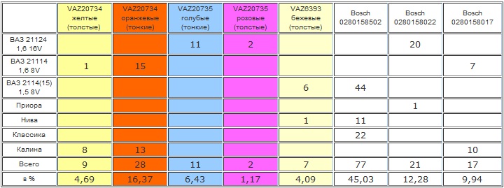

  1. Так что если я 502 поставлю себе? они хоть в продаже есть...
  2. таблица с чиптюнер.ру, так согласно ей 502 самые ходовые на двигатель 2111 1.5 8V, у меня 21099.
  3. Спасибо за ответ) Машина сейчас далековато, проблематично посмотреть... но прошивку помню V5V03L25.
  4. у меня 1.5 8V 2111 VS 5.1 стоят бош 0 280 150 996 бирюзовые, толстые, но таких по магазинам нет в продаже (по крайней мере в моём городе), а может их уже и не выпускают такие... На какие я могу заменить? Чтоб без всяких тарировок и перепрошивок... и возможно ли заменять толстые на тонкие?..
