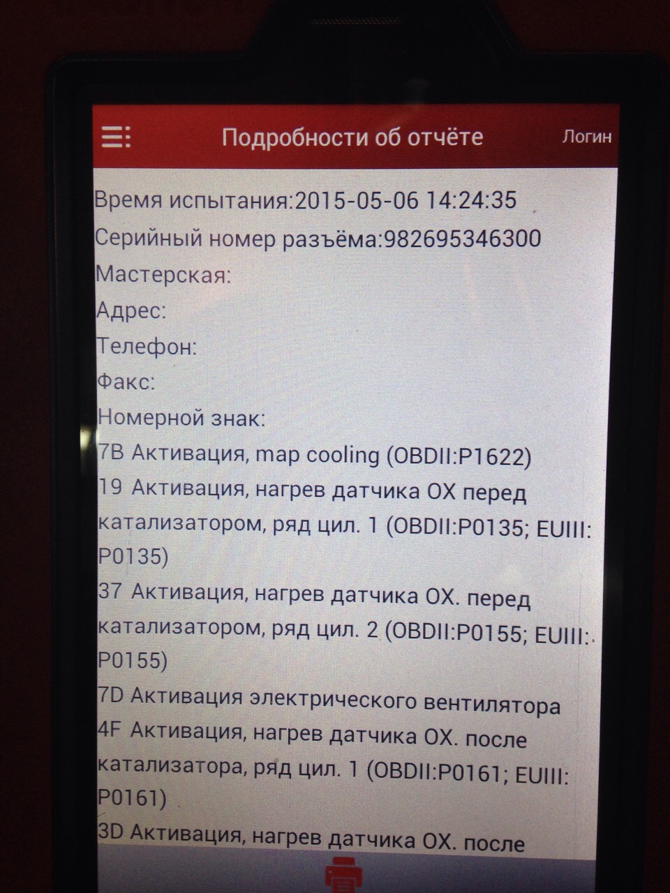

  3. нашел ПТС)))) BMW 523 1998г модель двигателя 256S4, 25899000 2494см3

  6. авто BMW E39 535i блок SIEMENS DME MS42 5WK90329 HW: 1430844 SW: D601 VIN nr.: WBADM41060GM00693 История: в партнерском сервисе вырезают катализаторы и призывают меня перепрошить на е2 прошиваю KESS-ом пока тачка на подъёмнике и уезжаю на завтра звонят и говорят, что машина не разгозовывается приезжаю, заливаю ее сток-не разгозовывается висит ошибка P0601 заливаю снова сток-всё тоже самое, только KESS перестал видеть блок, хотя машина заводится и работает на холостых ровно, а при нажиме на газ как будто захлёбывается забираю машину к себе, выпаиваю флеш, читаю-зона колибровак 100% сток вызвал клиента: говорит, что и приехал в сервис из-за того, что машина перестала разгазовываться прилагаю обе прошивки сток считанныйф KESS и сток фулл вычитанный в программаторе вопрос: правильная ли прошивка фулл(29F400) и если правильная, от куда ошибка 0601, кроме нее изначально были ошибки на фото с лаунча(прислал клиент) обе прошивки сток(по крайней мере это то, что было в блоке ) фото блока и ошибки присланые самим клиентом 29F400AB после записи KESS.BIN bmw e39 535i orig for KESS.bin

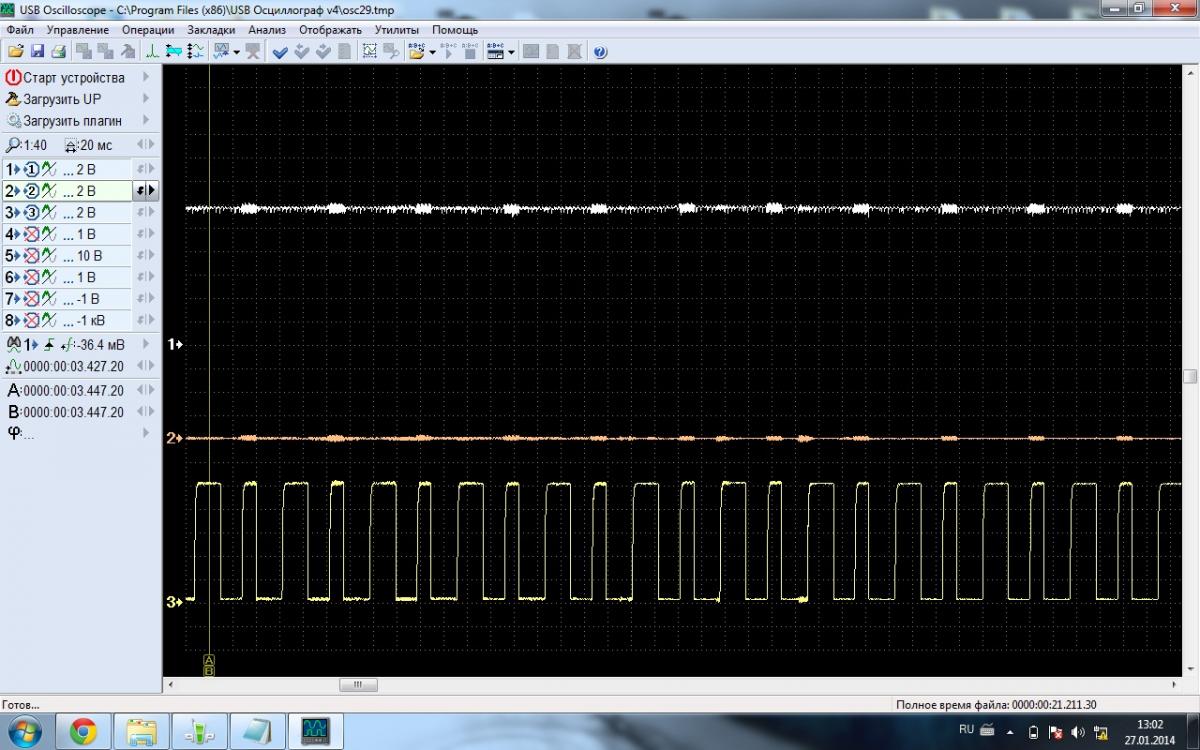

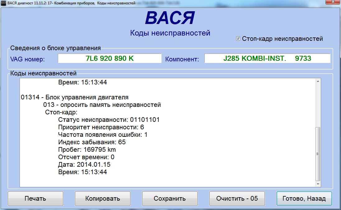

  16. ОСЦИЛКА ВРОДЕ ПРАВИЛЬНАЯ (ВСЕ ТРИ ПРОВОДА) НА ПИТАНИИ ЛАМПА ЗАГОРАЕТСЯ ЧТО ДЕЛАТЬ?
  17. датчик на месте!!!менял его 3 раза, сейчас стоит новый ориг, проводка в поряде, правда напряжение замерял тестером, нужно попробовать лампочку повесить в кодировке его не уберешь ибо на приборке установлен прибор(стрелка), которая падает через пару минут после стирания кодов или обесточивания приборки
  18. после замены панели было всё тоже самое прикол в том, что после удаления ошибок в дате уровень становится "в норме" температура остается -50, но при этом стрелка на приборке начинает показывать верно!!! а через несколько минут стрелка падает и всё заново
  19. итак история: купил я себе тоурег примерно год назад довел его до ума-все работает, но постоянно загорается на приборке желтая масленка и падает стрелка температуры масла стОит удалить ошибки(которые удаляются только по одной) из приборки или снять / поставить приборку и стрелка температуры масла начинает показывать и масленка не загорается, но через несколько минут падает стрелка и после перезапуска двига загорается масленка то, что проверил: индикация открытого капота отображается на датчике +в норме, -в норме, сигнальный провод доходит до приборки сам датчик менял 3 раза( сейчас стоит новый ориг) приборку пропаивал катался к дилеру обновлял через online ставил донорскую приборку, но тут один нюанс- сама прошивка приборки( та, которую обновляет дилер), как я понял лежит где-то в проце, я при замене заливал в донорскую приборку свою еепромку и ситуация не изменилась... вот созрела мысль, мож кто пробег правил до меня да че не так поправил по этому нужна 100% рабочая прошивка с моим имиком( сам не знаю где синхра лежит ) свою прошивку прилагаю да и вообще мож кто сталкивался или идеи какие есть TOUAREG 3L PNEVMO 24C16 MOI.bin
