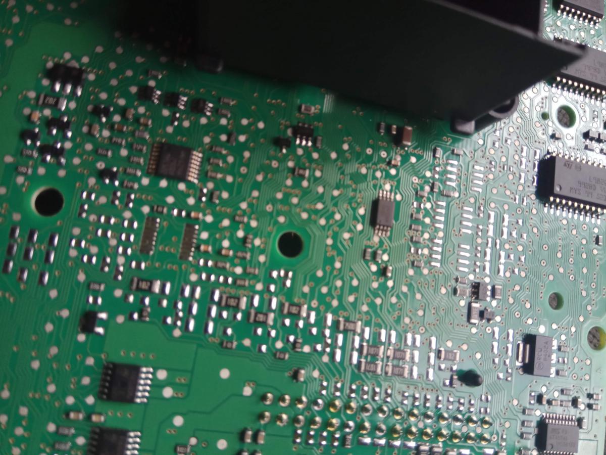

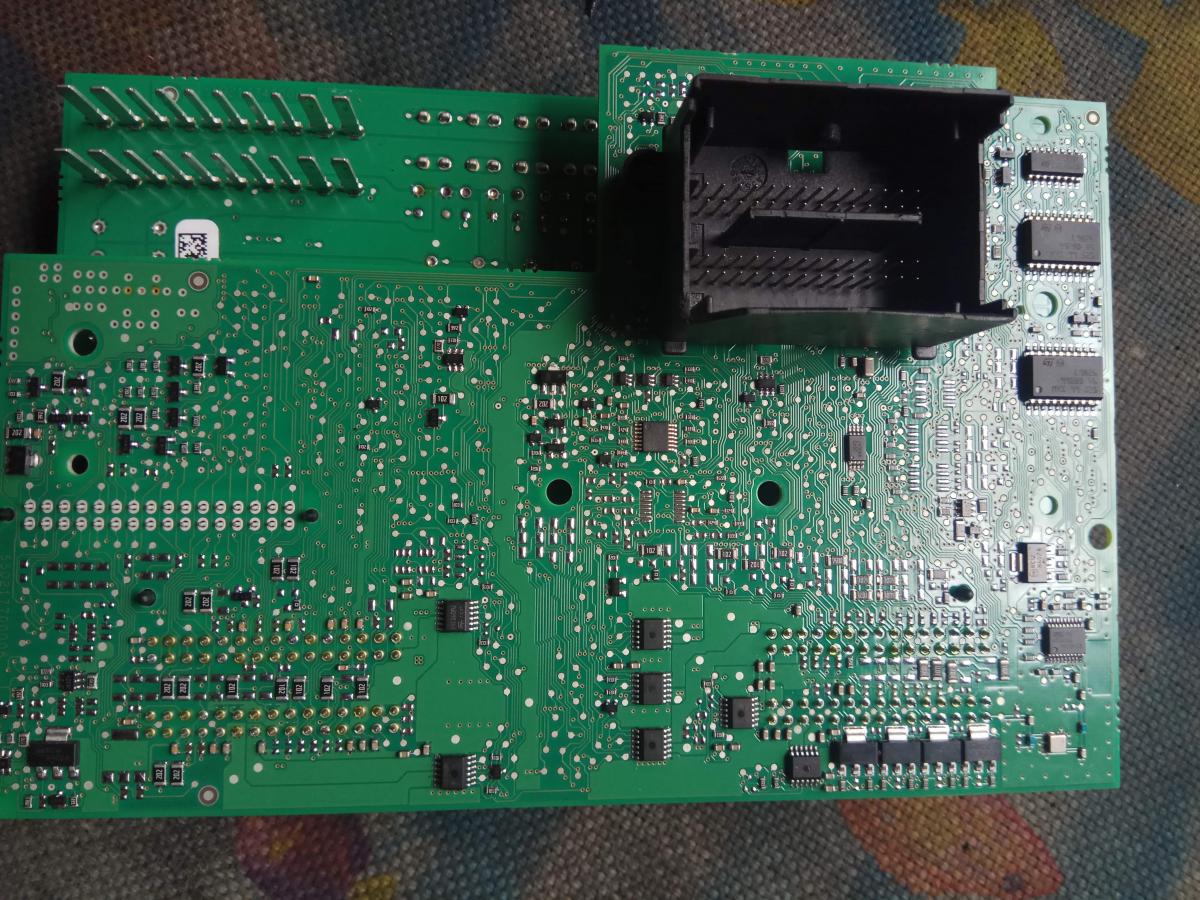

  2. Кто в теме - подскажите, где ключики лежат? Проц фуджик между платами. Из внешних элементов на внешний eeprom похож элемент в корпусе tssop8 на внешней стороне платы. По маркировке идентифицировать не смог, но попробовал перекинуть местами с блока на блок (надо клонировать). Получил два мертвых блока. Собственно вопрос - ключи в процессе или все же внешняя eeprom?
