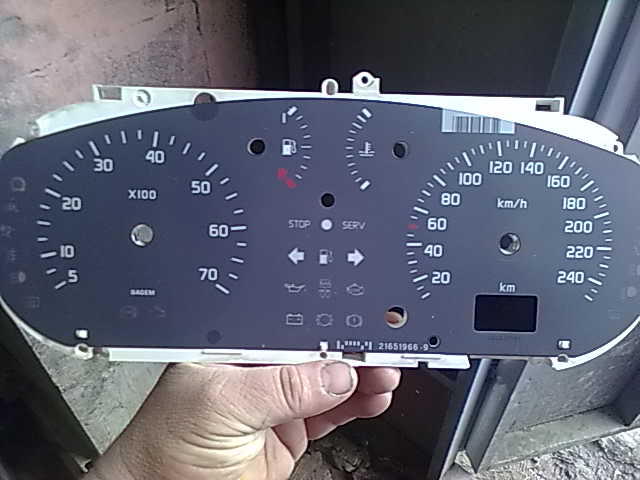

  15. Уважаемая конфа . Прошу простить , если решите , что размещение поста в данной теме некорректно . Обстоятельства вынуждают (клиент дышит в спину) . Прошу помощь в пересчёте дампа. Авто Renault Megane 2000г. На проце написано SAGEM 21657257-5 / 016MU004 . Проц был идентифицирован мной как NEC uPD780973 и прочитан китайской UPA-ой . Пробовал считать Taсhosoft-ом . Не проходит . С первыми байтами всё ясно , а вот с последними - засада . Т.е. пробег 123456 - damp 3412xx . XX -tachosoft (видимо , контрольное число ) tachosoft считает неверно . Прошу помощи - пересчитайте пожалуйста калькулятором уважаемого Влада . Влад , прошу прощения за просьбу . В ближайшее время свяжусь с Вами по поводу покупки кальков . Просто цейтнот ))) , клиент за наручниками поехал ). Надо 160000 . Текущий пробег 2217xx renault_megane_2001_nec_221768.rar

  17. Добрый день . Дабы не плодить темы спрошу тут . Авто - Renault Megane_2000-2001 год . стоит проц. Sagem 21657257-5 / 0016mu004 Я правильно понимаю , что это NEC uPD 780973 ? Если да - делается ли внутрисхемно UPA-ой (UPA - китайская , v 1.1) . Если да - не поделится ли уважаемое сообщество фото с точками подключения (может какие ноги поднимать надо . Процы такие делал , но распаивал в программаторе). Всем спасибо за ответы и советы. зы в автобизнесе 20лет , если чего . Просто осваиваю дополнительное направление . Основное - автосигнализации )))
