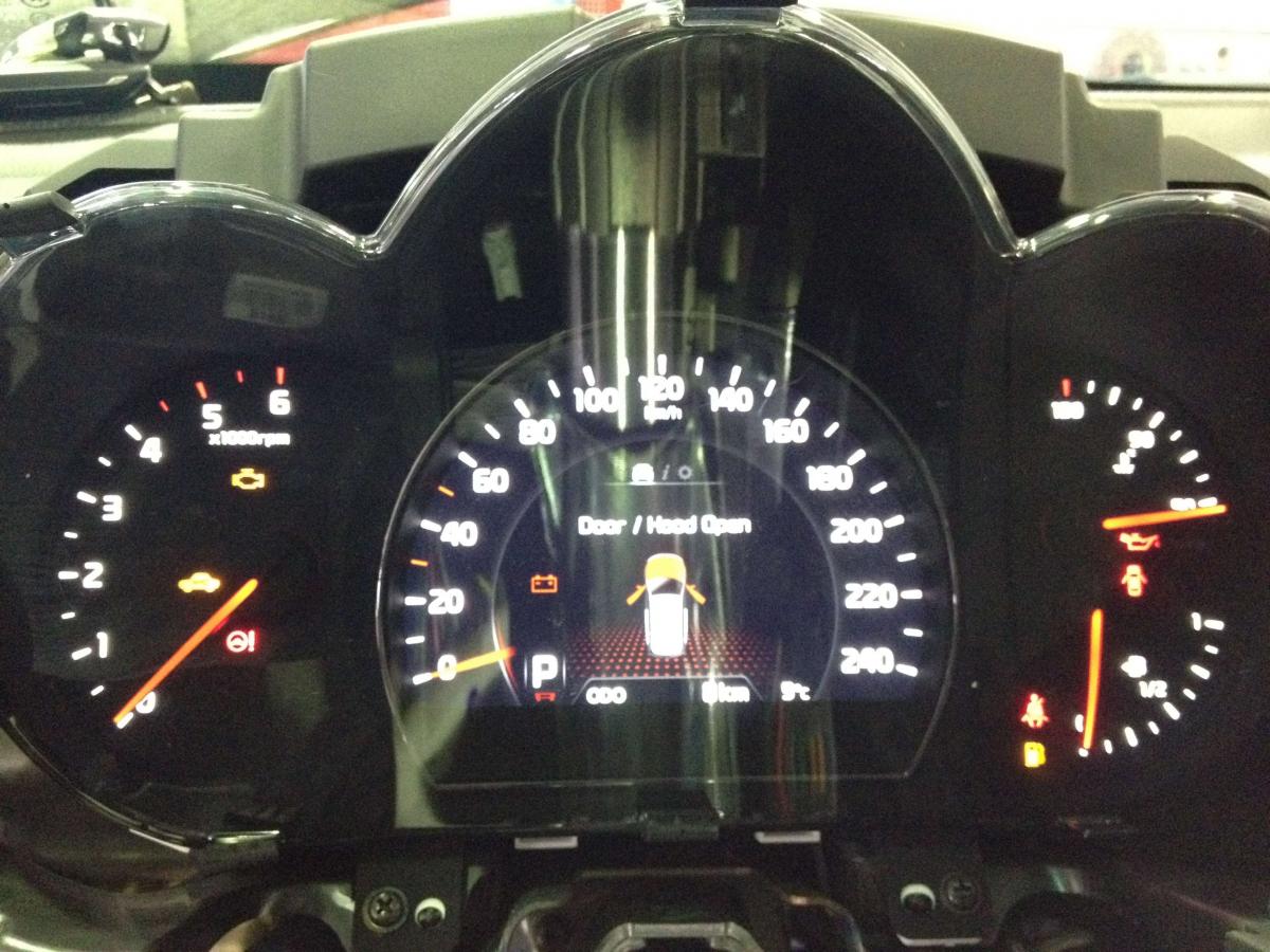

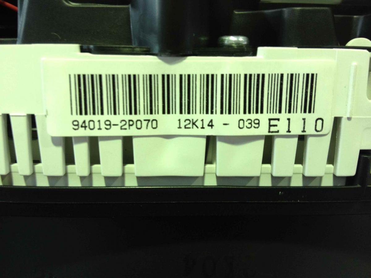

  18. Kia Magentis 2010 93s56 94003-2G170 143191km Kia Magentis 2010 93s56 94003-2G170 143191km.rar Kia Sorento XM 2013 24c16 94019-2P070 8km Kia Sorento XM 2013 24c16 94019-2P070 8km.rar

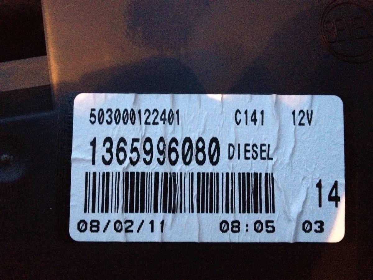

  19. Fiat Ducato 2011 95040 1365996080 50348km Fiat Ducato 2011 95040 1365996080 50348km.rar

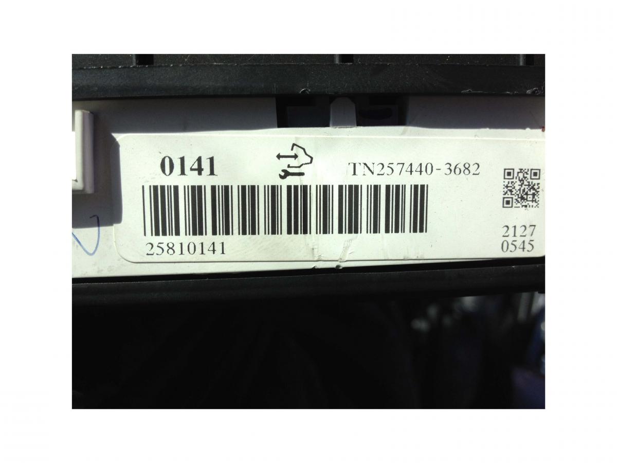

    Дампы CADILLAC
    Cadillac SRX 2008 93c46 TN257440-3682 103679km Cadillac SRX 2008 93c46 TN257440-3682 103679km.rar
