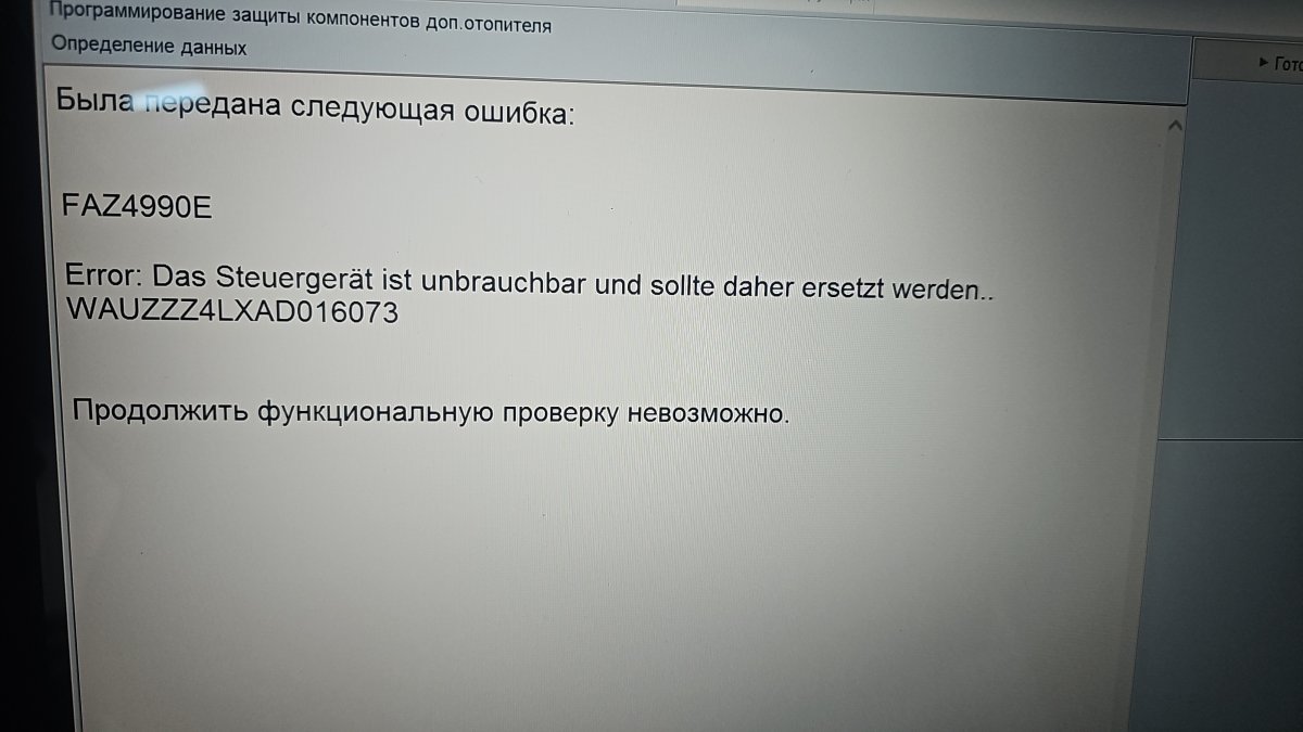

  1. Приехала q7 вебасту кто то удалил физически купил вебасту с Польши 2а дня её паял была ошибка по v54 сделал ну и остался вопрос с защитой компонентов начал привязывать онлайн а она выкатила кук. Знает ли кто что и как сделать очень жаль потраченное время и деньги
