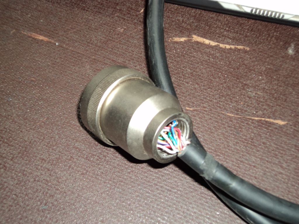

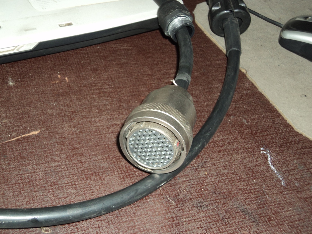

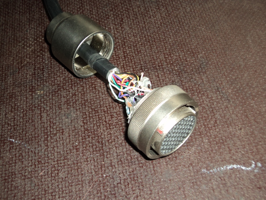

  3. В шнуре OBD (MB Star C3) перебился провод идущий на 7 пин(моторник),разобрал разьем и увидел что он перебитый в самом разьеме(ответная часть что вставляеться в мультиплексер),вообще бы зделать профилактику проводов в самом разьеме,но как его разобрать ума не приложу или он неразборный,может кто занимался такой прцедурой,подскажите плиз) блин,оказываеться много ума не надо,разьем раскручиваеться фото
