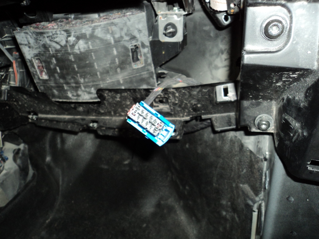

  3. да вот в том и дело.....уже и бардачок снял......уже скоро вылезу через лобовое стекло))))....нету кнопки хоть ты умри,есть только проводка(как раз в районе стойки под бардачком) с разьемом.....вот вид разьема,неужели кнопку сперли?))).....машину делали почти 4 месяца никто ничего уже и не помнит где что было)))....блин...я так люблю такие машины(один разбирает,второй делает,третий собирает,а я в итоге все это начинаю раздуплять и никто не при делах))) нигде не могу найти подключение этой кнопки......автодата на модельный год после 2010 ничего не дает((.....

  5. наконец то приехала машинка из кузовного ремонта........залил дамп который подчистил и все ровно,краша как и не бывало)).....сканером дочистил только ошибки.....в базу дампов закину полностью чистый дамп где вычещены все ошибки.......но назрел другой вопрос...в моторнике висит ошибка на инерционную кнопку,перелопатил всю машину и не нашел,запуска есно нету,вроде бы должна быть в районе бардачка,а там нифига нету,есть только пустой разьем на 12 входов,два из них силовые плюсы,может кто потянул эту кнопку,хоть как она должна выглядеть и действительно где должна стоять может кто знает
