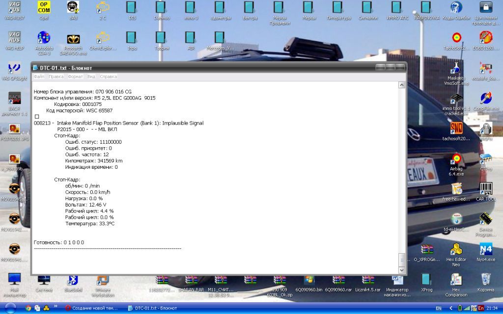

  12. Машинка VW T-5 2006год 2.5л(96kw) после аварии в морду.....все востановленно.....осталась одна ошибка Р2015(Intake Manifold Flap Position Sensor)....проводку просмотрел,вроде нет обрывов(хотя наверное код ошибки при обрыве был бы другим)......сегодня проехал километров 10 не выскочила.....стоит авто на месте при включенном зажигании через пару минут начинает мигать свеча накала и вылазит ошибка........вчера проехал с пол километра тоже вылезла.......могла ли после удара кончиться эта заслонка?.....делал тест и как то не услышал ее телодвижений....хотя просто сдернул разъем и вставил зажужала.....

  22. ну а я че тебе писал................Ну реально ж ведь чудес не бывает........свеча целая.......перемычка целая.....больше там вариантов реально нету(может непропай вышел на перемычке......как вариант)..........ну обычно перегородки перегорают когда закорачивает свеча..........типа как предохранитель......
