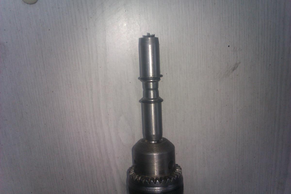

  15. Беру перовое сверло на 8 мм,одеваю на него в качестве ограничителя глубины сверления направляющие от клапанов и сверлю вверх ногами в дверном проеме,чтобы стружка в блок не попала.
