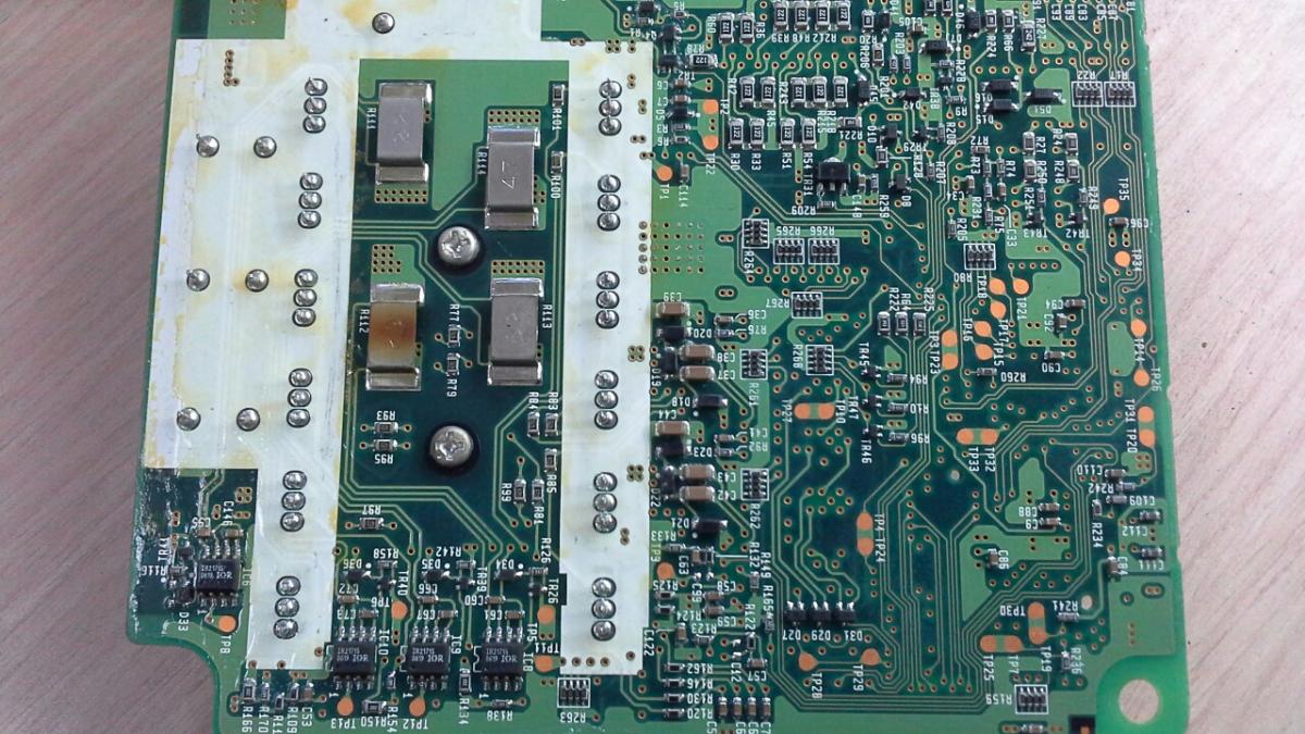

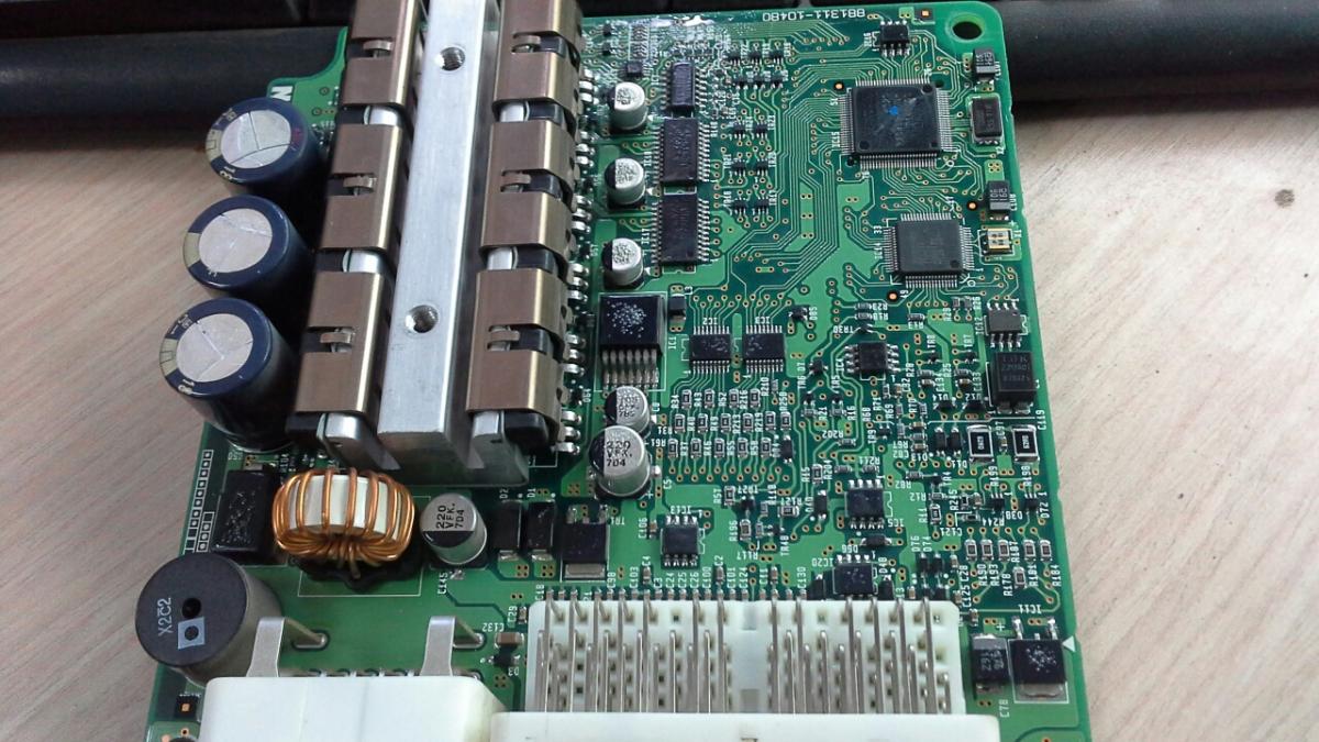

  1. Да и вот фото платы на всякий случай и еще сегодня заметил что нет возможности инициализировать эбу коробки

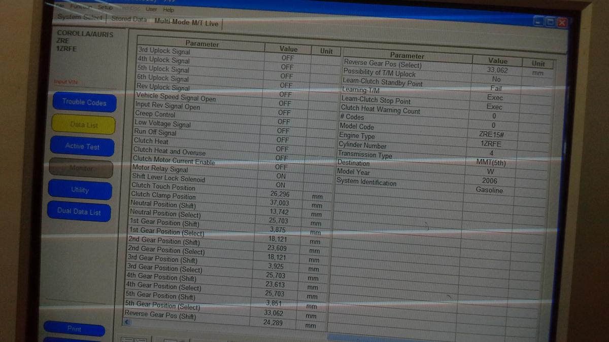

  2. вот параметры что тут не так. да и если перепрошивать то какую микруху а может и по параметрам чтото увидите. да сегодня раз получилось адаптировать но задняя начала включатся с ужасным хрустом . потом думаю переделаю настроил заново актуатор и при следующей инициализации та же беда опять кирпич стоит и не ездиет.
  3. ок завтра попробую с зарядным и сохраню все параметры но как я смотрел было все в норме
  4. программатор пони 2000 пойдет я так понимаю на ней слетел дамп она вообще ничего не делает на газ не реагирует коробкой не клацает на панели даже N не моргает при инициализации два раза щелкает и все , блок там стоит по номеру глючный
  5. ребята подскажите как туда залить дамп нужно выпаивать микросхему или нет поясните слетела королла бьюсь с ней уже три дня спасибо

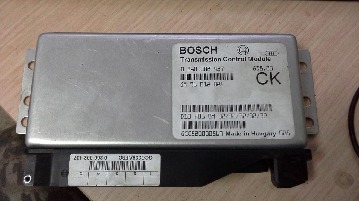

  11. Есть омега б 1997 гв мотор 2.0XEV АКПП 35 после пожара в моторном отсеке блок не выходит на связь все проверено ни что не замыкает но связи нет и акпп не работает , заказал новый эбу та же песня подключаю на столе то же самое на ножке диагностики 0 вольт.Может я чтото не так тыкаю не пойму все блоки видит а его нет. При этом на столе поделючал следующим образом + 28 зажигание 37, минус 19 и 35 выход диагностики13 вот схема на всякий случай, да и как подключить сам акпп все фишки сгорели может есть у кого литература
