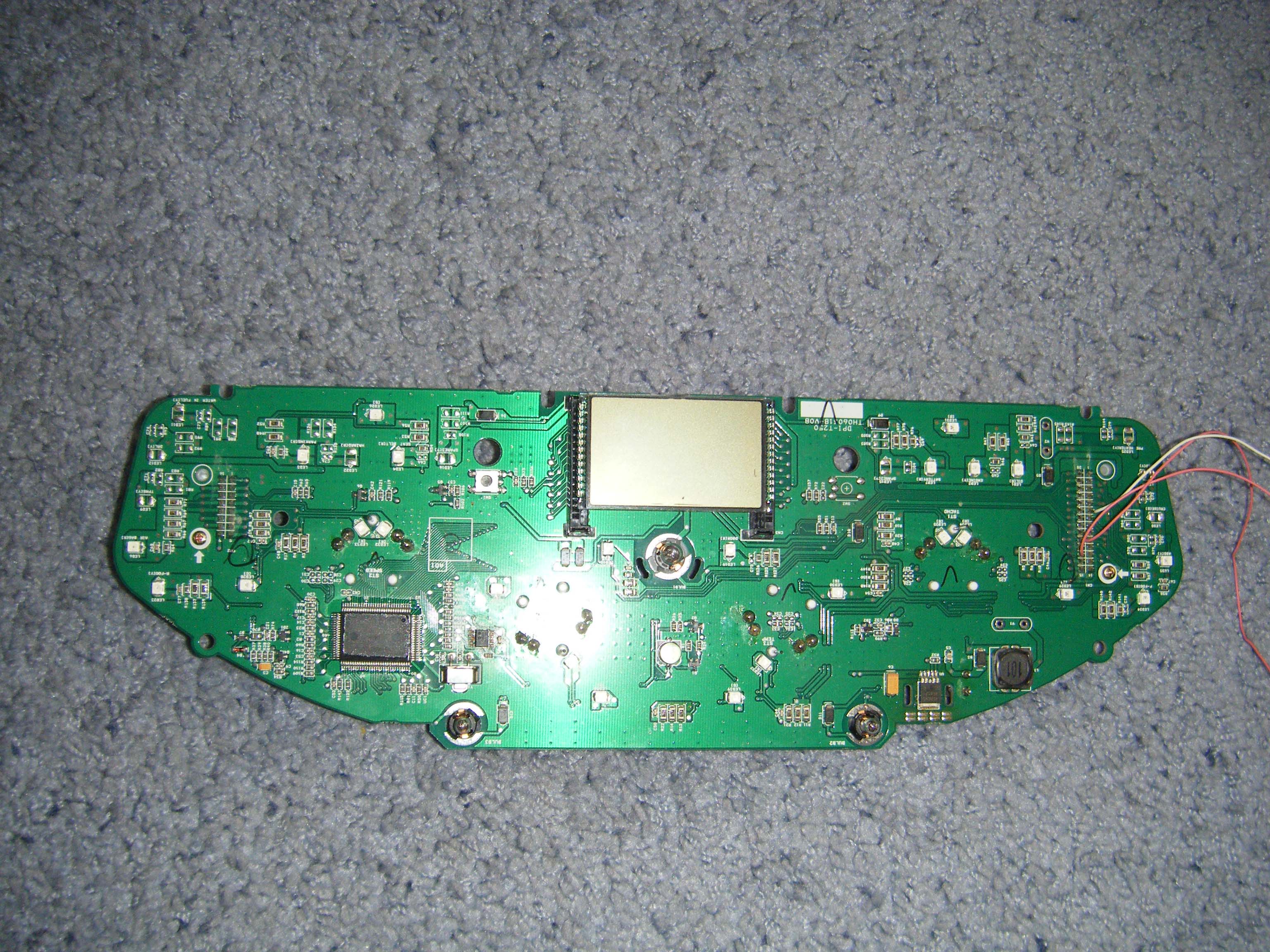

  1. Спасибо всем за советы ,а особенно Sergeii! Всетаки правильный дамп нужен был и атмеловская память заработала.
  2. Фото донора. Еще мысль если ее поставить на машину с надписью error может она на машине оживет?
  3. Сегодня взял донора с треснувшим экраном. Перепоял память на этот раз 93lc56b и в результате таже ERROR? Не пойму что с ней, родной дамп лил тоже самое! Может тоже проц навернулся? Кстате версия приборки т250 и экран на разьеме и проц вроде другой! А в донора экран впаять неполучаетса ножки в моем короче. Выкладываю фото посоветуйте что то,а то до завтра надо сделать.
  4. шил icprog и ponyprog Что не лил все стираетса после подачи питания:( Буду завтра донора искать.
  5. Ладно будем думать по другому почему после включени стираетса 93с56 ? Остаетса информация только в последней стороке остальные все нули!
  6. ROTATED - тоже отменяется ноги прозвонил 8я плюс ,5я минус. Выложил datasheet на atmel посмотрите . http://www.auto-bk.ru/forum/topic/145/page__st__20__gopid__161903#entry161903 Спасибо за помощь, пойду с бубном плясать:)
  7. Atmel AT93C56A AT93C66A Atmel AT93C56A_AT93C66A.pdf
  8. Не микруха стоит как положено! Первоя нога внизу справа. На фото то видать соринка а не точка. Если кто неверит могу перефоткать:)
  9. Да ну какой ключ ,кроме микросхемы ничего не трогалось. Все намыто и сверкает. Видать всетаки 93lc56 надо искать.:(
  10. Ок все сделал! залил.rar слил.rar слил после подключения питания.rar
  11. После того как подаю питание на приборку прошивка на 93с56 стираетса и становитса такой. после включения.rar
  12. lucifier-прошил этим дампом тоже error (подаю питание высвечивается весь дисплей -гаснет-потом появляется error) ,без микрухи появляются нули, со стертой микрухой три - - - вместо нулей. Уже и микруху на другую перепаял, все тоже:(
  13. Да я таким незанимаюсь ,это друг попросил. Поэтому за ненадобностью паяльной станции и нет. Отпаивал тросиком и маломощным паяльником, микросхемка какаято лажовая с боку ножки торчали за корпус 1я и 8я, вот первая просто с корпуса и вылезла,а 8ю попробовал так она тоже без усилий выпала! Да микросхема ATMEL , другой ненашел. Дампы брал сдесь в разделе. Попробую этим прошить.
  14. ayven
    Chevrolet Aveo 93lc56
