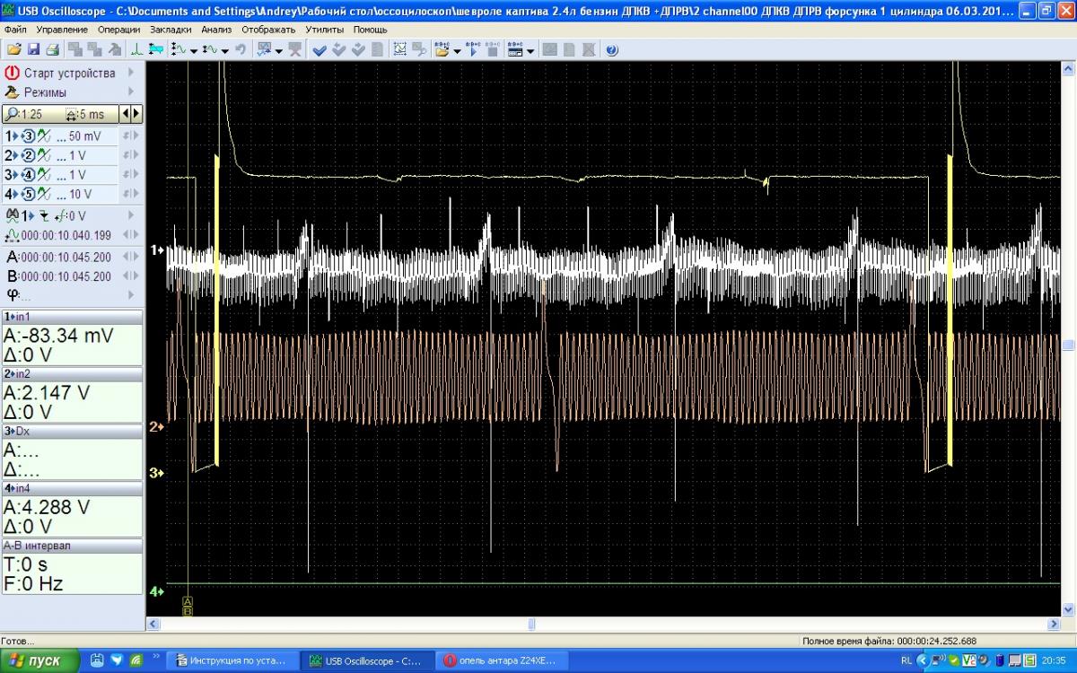

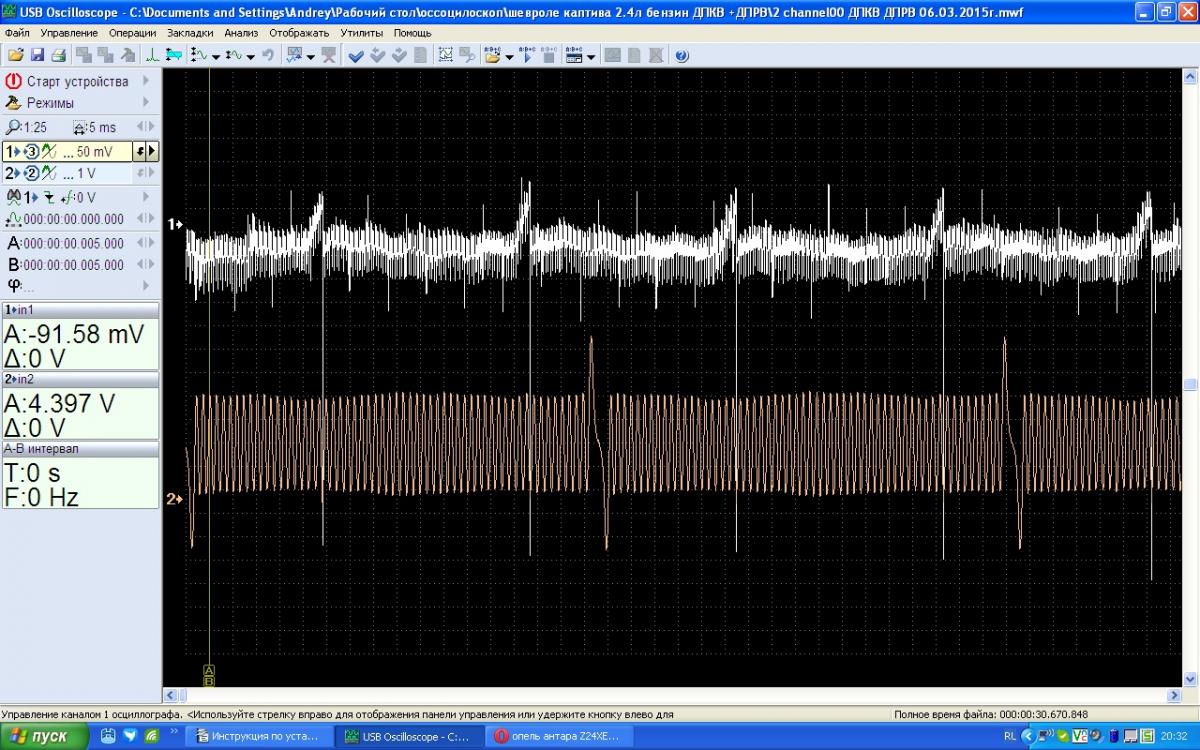

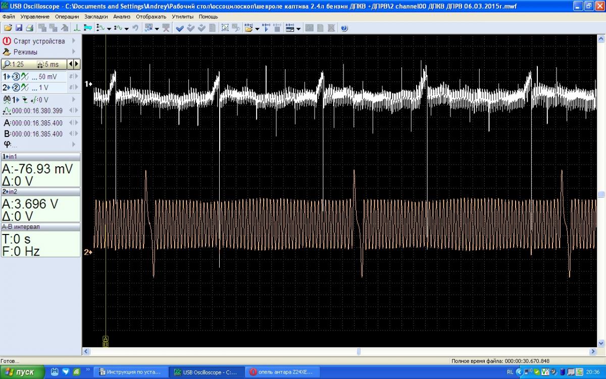

  14. не могу понять почему за время сигнала проходит 2 впрыска? на желтом графике наводки в виде трёх импульсов это впрыск форсунок. всё таки подозреваю, что проблемы с ДПРВ, т.к. впрыск происходит где то на 20 зубе ДПКВ. как на жигулях. смотрите ДПРВ и метки ГРМ.

  17. открываем файл на своём осоцилографе, делаем скрин экрана сохраняем и выкладываем. я сам до конца не понимаю почему такой сигнал на ДПРВ хотя подключал ко всем трём контактам датчика. машина работает ровно без проблем

  19. вот, что я наснимал 1(белый) ДПРВ, 2(розовый) ДПКВ, 3(желтый) импульс форсунки 1 цилиндр.
  20. добрый день. скиньте свою осоцилограмму. ДПРВ находится между валами сверху?
  21. завтра постараюсь к вечеру выложить. договорился с человеком шевроле каптива 2.4л в течении дня должен подъехать.
