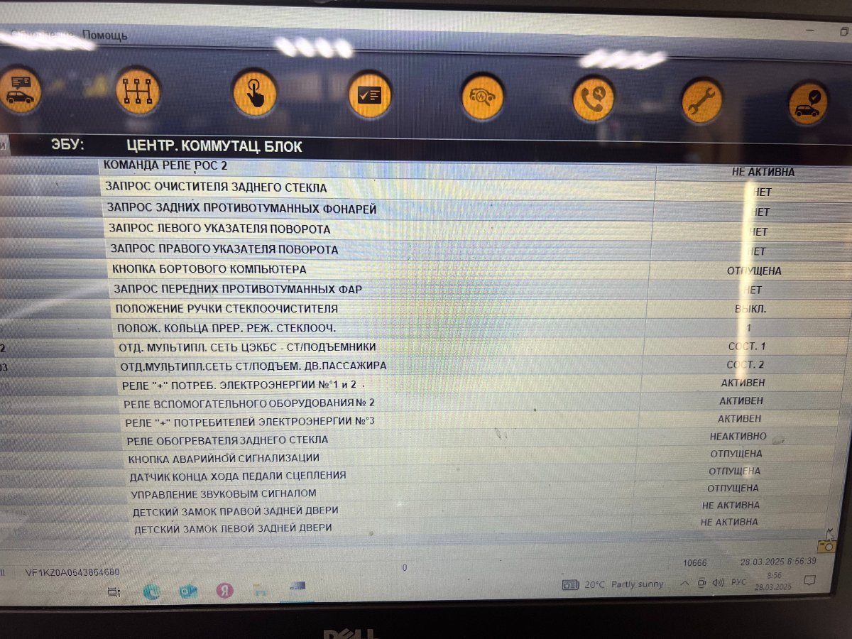

  3. Нужна помощь на платной основе. В ремонт поступила Renaut Megane 3 с блоком эбу 1,5DCI Delphi dcm3.4, ВСМ Continental x95, 2 карточки с проблемой - не заводится. Машину притащили частично разобранную, в ремонте была уже около 2 месяцев. Вместе с машиной был передан эмулятор замка рулевой колонки, почищенный блок c разборки BCM. Установил родные блоки все на место, сделал диагностику. По результату- карты определяются ,но зажигание не включается, защелка не отрабатывает. В скринах (карта не вставлена) статусы ЭБУ,рулевой рейки чистый и не присвоенный. Может до меня обнулили блоки? Попадались машины с нарушением синхры ЭБУ-BCM, делал и не раз. В этом случае, не понимаю с какой стороны подойти. Прочитал Защелку, BCM, ЭБУ. Карты тоже читаются, соответствуют установленному блоку BCM. В архиве все дампы и скрины. Megane3.rar
