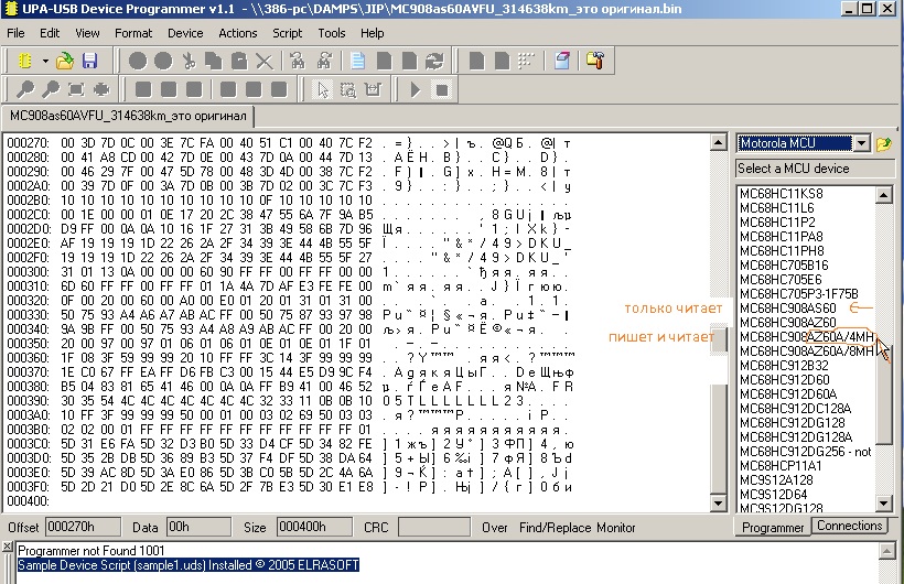

  12. Вот попробуйте записать мс68нс908aS60 но укажите в настройках что это мс68нс908az60 и4 мгц и 8 абсолютно одинаково,пишет на ура и читает всё как будто так и надо!

  19. Уважаемые специалисты , скажите а может быть так что ,вот при сравнении этих процессоров MC68HC908AS60 MC68HC908AZ60 есть разница в первых байтах , при записи MC68HC908AS60 как MC68HC908AZ60 данные ошибочно пишутся ? рис. прилагаю я его не понял

  21. да точно не заметил,но я залил обратно оригинал и всё та же тишина. А может быть причина в Security butes там у меня по умолчанию 00-00-00-00-00-00-00-00 почему не пишет программатор то что написано , может в этом причина?
