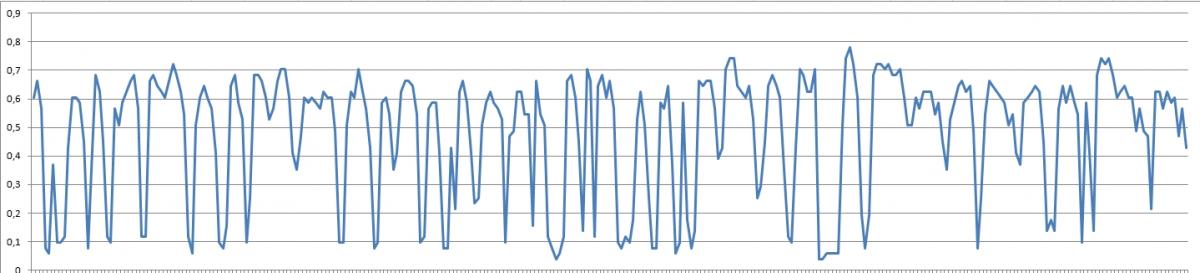

  10. да, с логами ацп там лажа... Код АЦП напряжения бортсети (В) 0,86 показывает короче поменял ДПДЗ, при легком довороте можно получить и 0,66 и 0.5 вольта при полностью закрытом дросселе подергивания в последнее время на ходу легкие начал замечать, поэтому поменял не задумываясь, возможно он на горячую так себя ведет... посмотрю поезжу, отпишу... а так щас на хх гонял 840-880 и шаг рхх 26 где-то... типа нормально :)

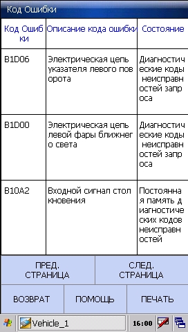

  14. Ford Focus BM5T 14B321 CF Bosh 0 285 010 930 проверил на машине, подушки потухли, ошибок нет BM5T 14B321 CF CrashOK.zip
  15. Благодарю всех откликнувшихся, все получилось. Народ присылал разные версии дампов, совершенно разные, глаза разбегались, собрал нечто общее, и заработало, подушки потухли, ошибок нет. прикрепил рабочий дамп и краш BM5T 14B321 CF Димкин Clean_Lastt.bin BM5T 14B321 CF Димкин Crash.bin
  16. еще немного подправил, новый вариант, если уж и он не пойдет то хз... BM5T 14B321 CF Димкин Clean_Lastt.bin

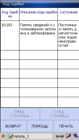

  17. сегодня хоть и пасха но попробовали, из блока подушек ошибка B1206 ушла, пришла другая B1193 "Память сведений о столкновениях заполнена и заблокирована" так же не удаляется в блоке BCI или как он там (боди компьютер) появилась B10A2 входной сигнал столкновения удалилась без проблем лампа аирбег горит слил дамп уже с ошибкой B1193... короче все попытки пока тщетны :) изменения есть но непонятно в какую сторону Crash L.bin
  18. по ошибкам все перебранные варианты выдавали: B1206 - Произошло столкновение, при сбросе ошибок/подключении к блоку сканера лампа гаснет на пару секунд и загорается опять последний дамп залил, но пока нет доступа к автомобилю, как тока водрузим блок на место и проверим - отпишу
  19. пока до машины не добрался, отпишу обязательно по результату
  20. делал с применением мондео, пока на этом остановлюсь BM5T 14B321 CF Димкин Clean.bin
