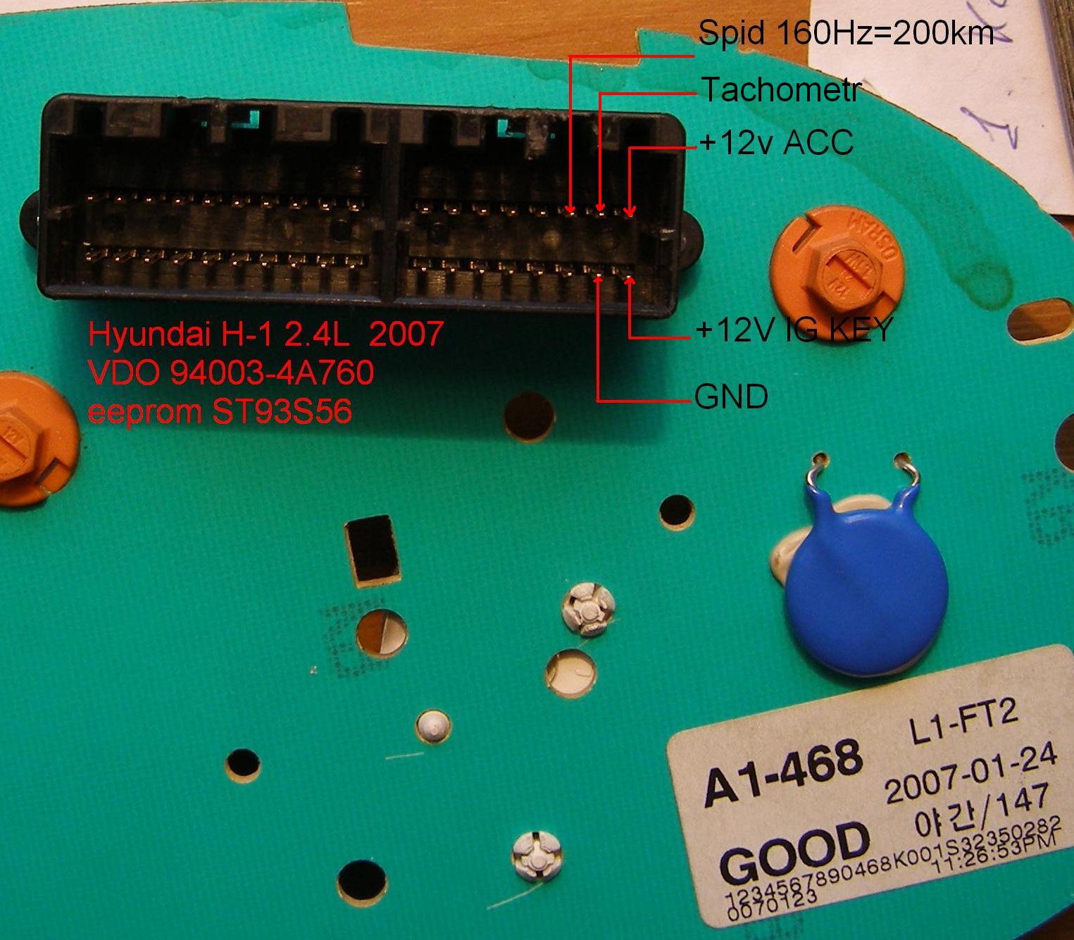

  2. Вот распиновка для подключения на столе.
  3. вот мой - подозрение что битый, даже когда верхние две строки подправить тахометр молчит HuyndaiH1_VDO_93S56_eror.rar
  4. avtobest
    Hyundai H-1 2007 2.4L
    Hyundai H-1 2007 2.4L бензин коробка механика Щиток VDO eeprom 93s56 Разыскиваю дамп щитка с номером 94003-4A760
