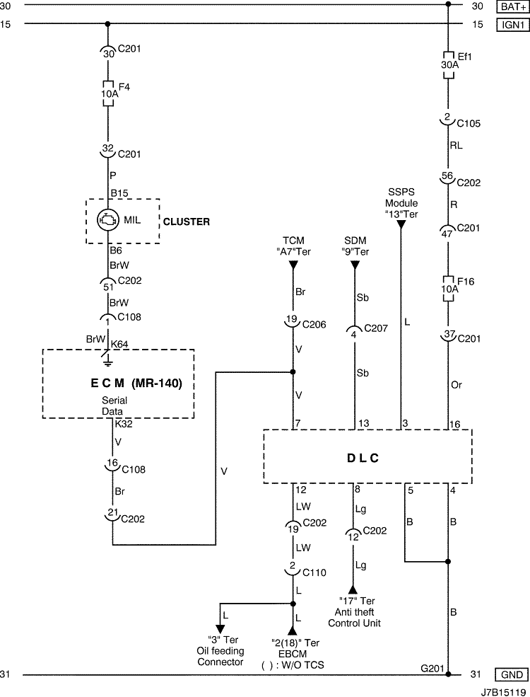

  17. Вызванивай провода ЦЕПЬ УПРАВЛЕНИЯ КОЛОДКОЙ ДИАГНОСТИКИ И КОНТРОЛЬНОЙ ЛАМПЫ ИНДИКАЦИИ НЕИСПРАВНОСТИ: БЕЗ ИММОБИЛИЗАТОРА
