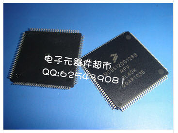

проблема при покупке микропроцессора. обратил внимание что у 9S12DG128 разные маски. мне надо 0L85D QFP112. продавцы уверяют что "разные маски - это разные производители ,серии и года выпуска". что-то не верится.кажется что они просто впаривают процы и сами толком ничего не знают. на форумах и в интернете ничего про разные маски на одном и том-же проце не нашел. маска 0L85D может стоять на разных процах. скорее всего,по логике,надо заказывать проц только типа: MC9S12DG128B CVP (только с буквой В) кто,что может сказать?
