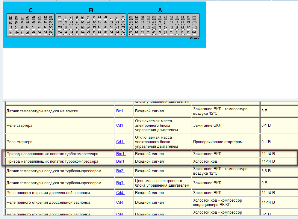

  19. Да...пред на питание F35 10A. С него еще очень много элементов питается. 4-й да, получается управление. Сам не снимал пока с него сигнал, не было случая. Подозреваю что там скорей всего ШИМ.
  20. Привет. На всех схемах что есть в принципе все одинаково... 1 пин (зелено-красный) .. +12В. 2 пин (черно-оранжевый) .. "масса" 4 пин (бело-голубой) .. по Autodata ..+11..12В с ЭБУ. На зажигании и ХХ.
