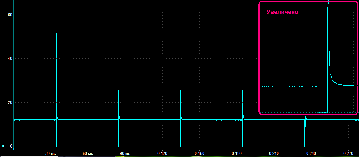

  8. Всем привет! Думаю продублировать тему на этом ресурсе. Больше народу увидит, больше инфы ))) ..... просветите, плз, в одном вопросе...сам что то не могу найти ни какой инфы. Имеем автомобиль Sonata VI с двигателем 2.0л 150 л.с., CVVT 2013г., 40000 км., МКПП. Обратились по поводу небольшой тупости машинки. Ошибок никаких нет, параметры то же как бы в норме….зацепится не за что. И вот обнаружилось, что тяга от вакумного “грибка” системы VIS (изменение геометрии впускного коллектора) закисла в первоначальном положении. Еле удалось ее расшатать. Появились и подтвердились сомнения в ее правильной работе. Короче при прогазовке она стоит “колом” и никуда не двигается. Ладно, можно предположить, что она работает только в движении, и при определенных условиях. Но со сканера она тоже не управляется...пишет ОШИБКА. Питание 12В приходит, вакуум нормальный на входе присутствует, сам клапан “шевелится внешним ШИМ-ом” и работает. А вот управляющий импульс какой то “из другой оперы”. Типичный сигнал бензиновой форсунки (скрин ниже). Можно предположить, что где то в жгуте замкнуло с проводом форсунки. Но то же мимо – сигнал появляется с включением зажигания на неработающем движке. При перегазовке форма и длительность сигнала не меняются. Отсюда вот появились вопросы: 1. Человек говорит, что машинка перешита. Может убрали в прошивке эти заслонки? А какой смысл? 2. Может такой коллектор и такой клапан стоят в общем на моторах Theta II? А клапан активируется в ЭБУ в зависимости от прошивки на заводе. Т.е. на 150 л.с. его нет в комплектации, но что бы не менять коллектор, то он просто “присутствует” ))). А на моторах чуть помощнее, или к примеру с АКПП этот клапан уже “включают в работу” на заводе в прошивку??? 3. Все таки это какая то неисправность. Вообще кроме ШИМ не встречал еще никаких сигналов на управление подобными системами. Может все таки “клапана нет в комплектации”, а такой сигнал (форсунки) типа служит для проверки-иммитации...ну что бы чек не загорался. Хотя то же зачем непонятно. В общем подскажите, плз, может кто сталкивался или врубился в эту тему. Хотелось бы понять все...хотя бы для себя. Может в дилерских мануалах есть какая инфа. Кто может, посмотрите пожалуйста. СПАСИБО!!!

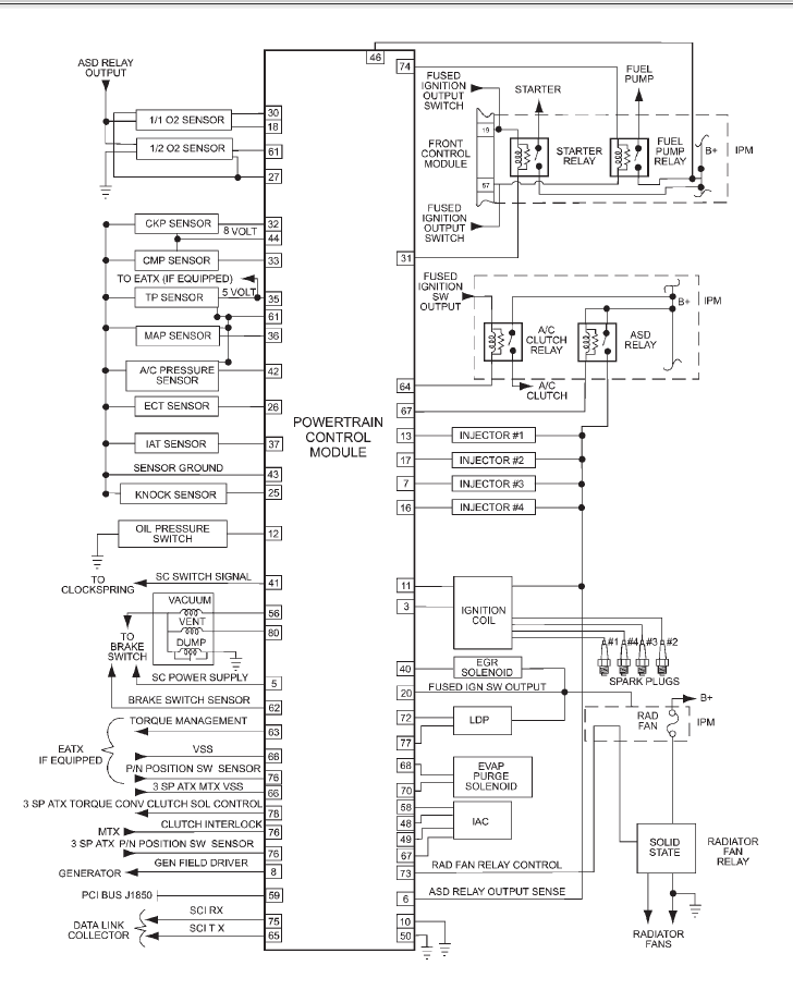

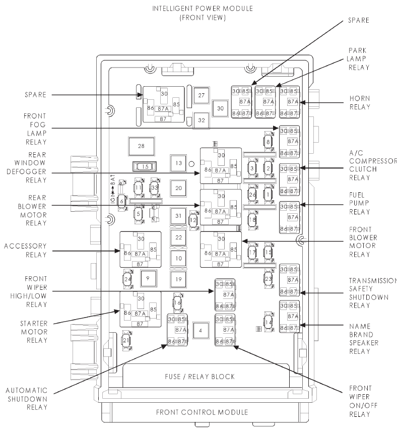

  15. Ага, скачал...втыкаюсь тоже. Интересная хрень, получается напрямую все таки, без каких либо реле. Единственное....человек на соседнем форуме дал намек хороший - там же АКПП, возможно концевик нейтрали барахлит (если есть он конечно). Буду разбираться дальше.
  16. Ага, спасибо....дошло уже...))). Т.е. по инфе... посмотрел у себя в залежах, есть много eLearn, а на Bravo нет как раз. Пролез, везде платно у буржуинов.... и вот на трекере нашем родном нашлось!! Сейчас качну - гляну. На связь все выходит, только коробку не получилось глянуть. Ну ее и в сканерах что были не нашлось. Ошибки загораются то по педали тормоза, то по реле бензонасоса. Стираются.... Да может и не в стартере проблема. Но если узнать как он "управляется" можно пойти по цепочке уже.
