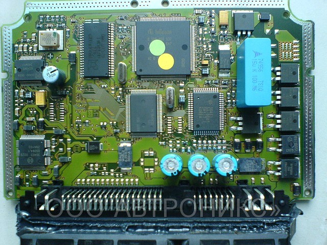

  1. Всё. Цель достигнута. КК работает. В Каренсах этих годов выпуска в прошивке программа КК пока не встретилась. Жаль, что нет так много было откликнувшихся. :(
  2. В том то всё и дело, что дилеры молчат, разводят руками. Поэтому и создал тему, задал вопрос. Что и с чем (по каким адресам) сравнивать. Различия (прошивки) между элантрой и каренсом существенные. Нужна прошивка для КИА Каренс 2,0 дизель с круизом. А если таковой нет, то как "подружить" ЭБУ от такого же мотора от другого авто с моей? Схемотехнически блоки полностью одинаковые.
  3. Чтож, видимо народ занятый. Кое-что прояснилось. Программа круиза находится во флэши. Инициализации через дилерский сканер не нужна. Только вот на Каренсах её нет:-( Либо мне попались блоки без содержания КК.
  4. Ваше предположение будет с продолжением? Тогда, где это "там"? Могу выложить бинарник флэш-памяти, епрома. Так - где? Какие признаки по каким адресам? Активировать - имеется ввиду - где?чем? Если в "кармане" этой функции нет...
  5. Carens
    Bosch EDC15 для KIA CRDi
    Автомобиль Carens 2002-2006г.в. Двигатель D4EA 2,0 дизель Блок Управления Bosch. По данным интернета и программ флэшеров - EDC15C2, но по смежным фотографиям внутренностей больше похож на EDC15C7. Задался целью поставить круиз. Подсоединил недостающую проводку, поставил переключатель по аналогии с Sorento дизель - такое же подключение БУДа. При вкл. зажигания лампа КК постоянно светится, на кнопки управления реакции нет. Покурив интернет (информации мало по данному аппарату), многие склоняются к тому, что программа круиза в прошивке блока должна присутствовать. Пробовал подключать ещё пару блоков от такого же авто - безрезультатно. Для эксперимента подключил БУД от соренто 2004г.в. (механика, без КК на руле) - лампа КК при вкл.зажигания стала реагировать на кнопку(вкл\выкл). Я в тупике. Направьте, пожалуйста, кто решал подобную проблемму, обратно к свету :)... Фото похожего блока (по расположению м\с, у меня больше деталей запаяно):
