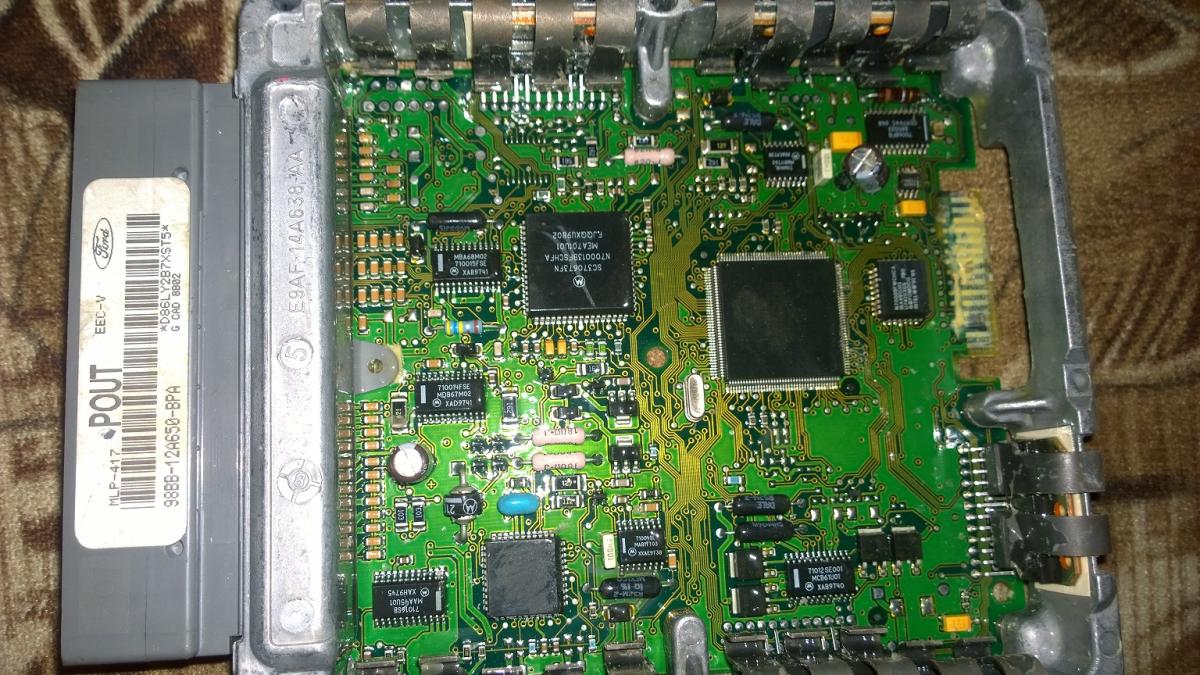

  16. Вечер добрый всем! Имеется Ford Mondeo 1998 года 2.0l, умер моторник, купили б/у, встал вопрос как его подружить с машиной? Можно ли это сделать прибором и каким? или какую детальку перекинуть (этот способ самый крайний, т.к. блок весь опечатали пломбами, вдруг он мертвый, то проблема будет его вернуть). ? Машина с внешним иммо. Фото прилагаю.
