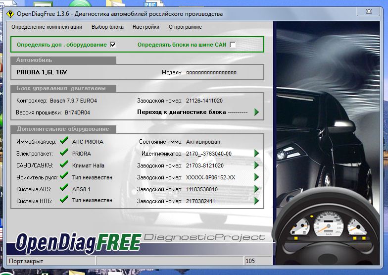

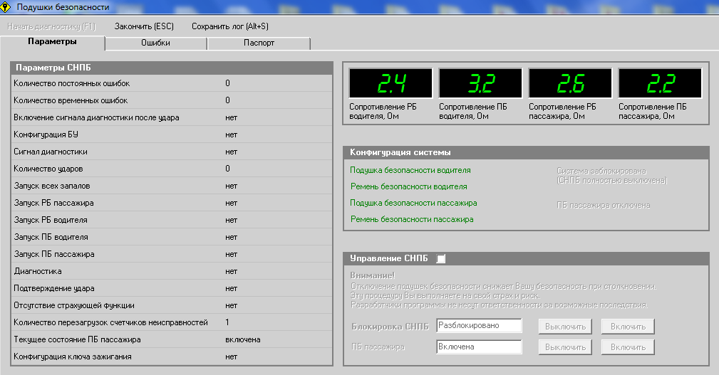

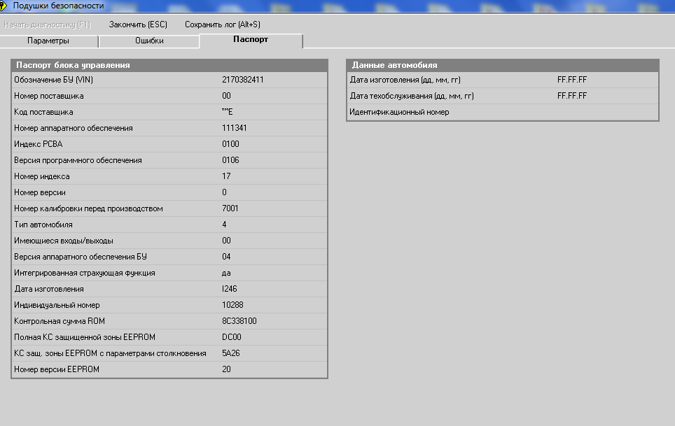

  2. Еще одна непонятка. В моем случае с выходом каждой новой версии ухудшается определение и открытие блока подушек безопасности.Сегодня пооткрывал разные версии и наблюдал за определением блока ПБ. В более ранних версиях блок определяется на все 100, в 1.3.6 - через раз, в 1.3.7- один раз определился и ни разу не смог открыть.Каждую версию запускал раза 3-4 с разной очередностью между версиями.

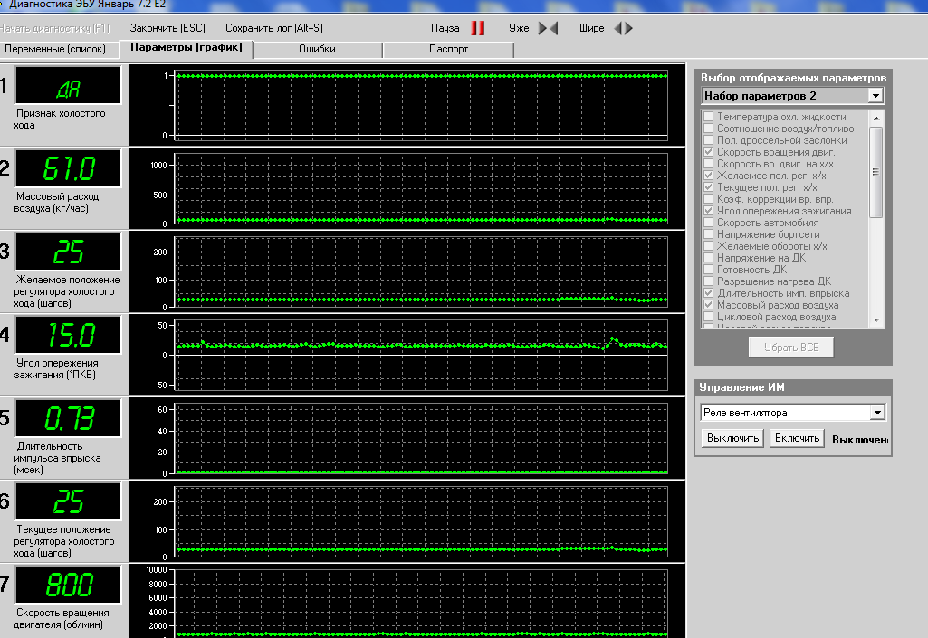

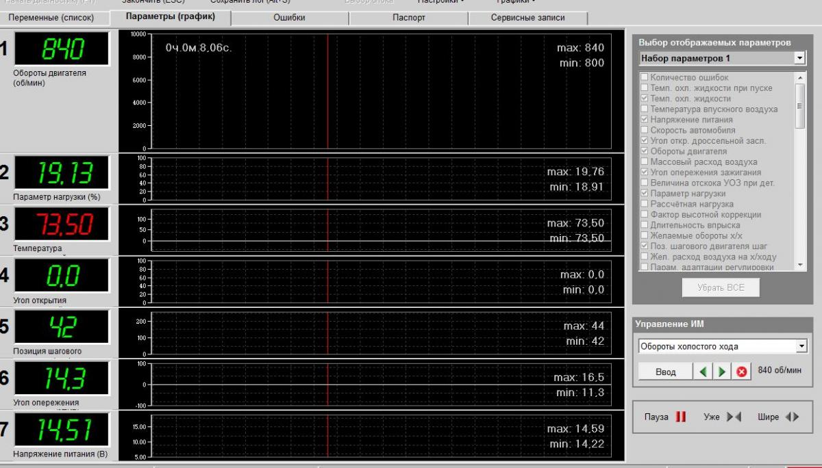

  3. Гафики начали рисоваться только после удаления всех пердыдущих версий. И после 3-й переустановки
  4. Пробовал версию 1.3.7. Параметры видны,графики не рисуются. Открыл 1.3.6 - графики рисуются. Не появились ли в новой версии дополнительные настройки по графикам?

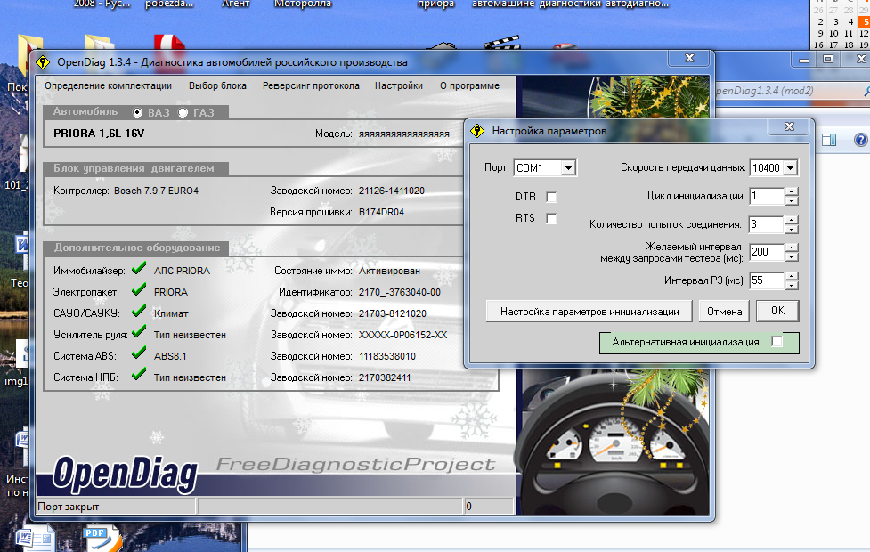

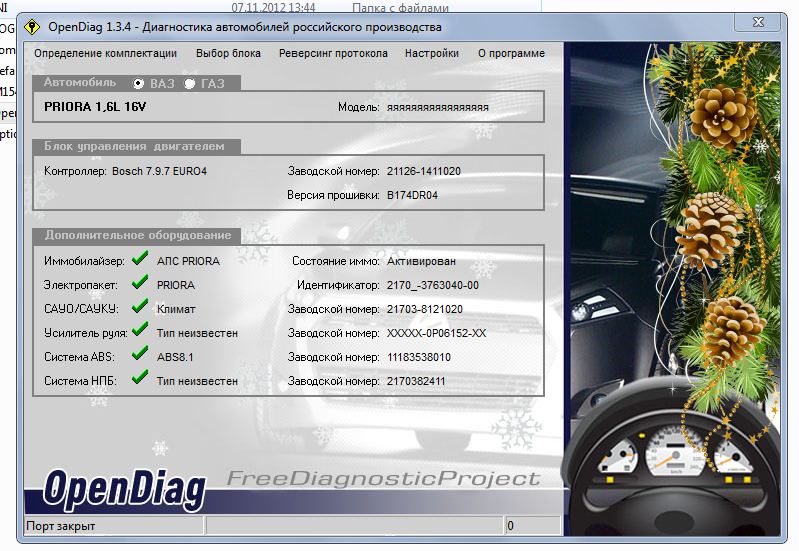

  8. Сегодня попробовал подключиться как через простой адаптер на 2-х транзиторах с USB-COM на PL-2303,так и с адаптером Орион.Такая же ситуация - 1.3.3 запускается с пол пинка,1.3.4 не может полностью определить комплектацию.Простой адаптер отрабатывает без ошибок,Орион-ошибка 021.Сколько раз бы не запускал прога г-рит " Программа запускается впервые ....".Помучив настройки с Орионом наконец определелись вся комплектация,но диагностика ЭУР не запускается Для Виктора.rar
  9. Такая же ошибка как у него. Двигатель опеределяет,остальные блоки не находит.Выбираешь двигатель-диагностика не запускается -везде прочерки.Закрываешь 1.3.4,запускаешь 1.3.3- все прекрасно. W-7,32 бит.

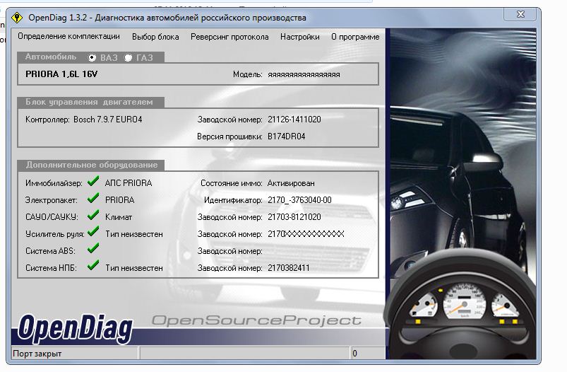

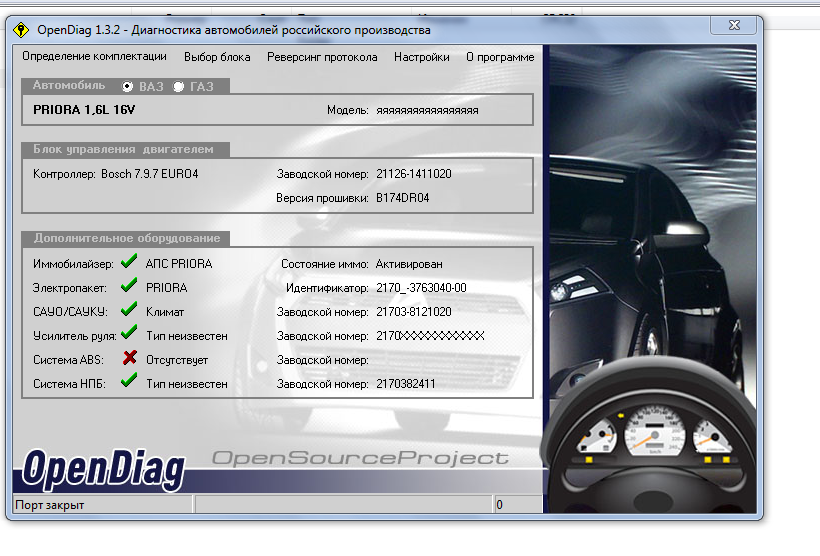

  18. С версией 1.3.2. на связь выходит с лету.Управление исполнительными механизмами двигателя происходит отлично.Есть одно но - при определении комплектации не видит АБС.При случайних устоновлениях связи на версии 1.3.1 комплектация определялась полностью.
