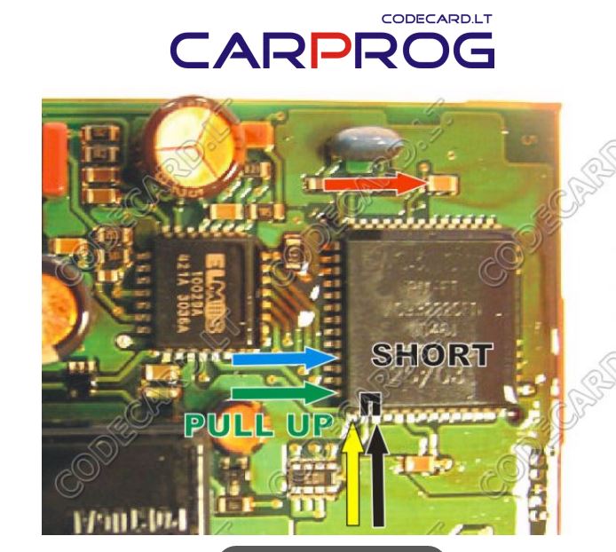

  7. Черная перемычка между 22-ым и 23-им пином.
  8. А11 желтый проводж на 13 - ый пин иммо . Питание на карпрог подавал уже при чтении иммо и не снимал при записи чипа. Откуда подойдет антенна не знаю , но наверно пойдет от авто ,надо подключить и посмотреть насколько уверенно будет читать . Данные катушки что есть на фото .
  9. Подключал адаптером А11 . Питание на EWS не подавал , а на карпрог подавал внешнее 12 вольт и писал на новый чип. Проверьте распайку переходника А11 , на офф. сайте должна быть . Антенну делал новую , но данные уже не помню ( могу померить индуктивность если надо и физические размеры антенны ). Если переходник нормальный то читает влет ( в начале чтения надо кратковременно замкнуть пин 22 моторолы на 23 ).
  10. День добрый , пару дней назад прописал BMW E46 2001 года . С EWS 3 слил дамп по к-линии и записал новый чип 7935АА . Но антенну я в этом карпроге переделывал несколько лет назад . Версия карпрога 4.01 ( чинский ) .
