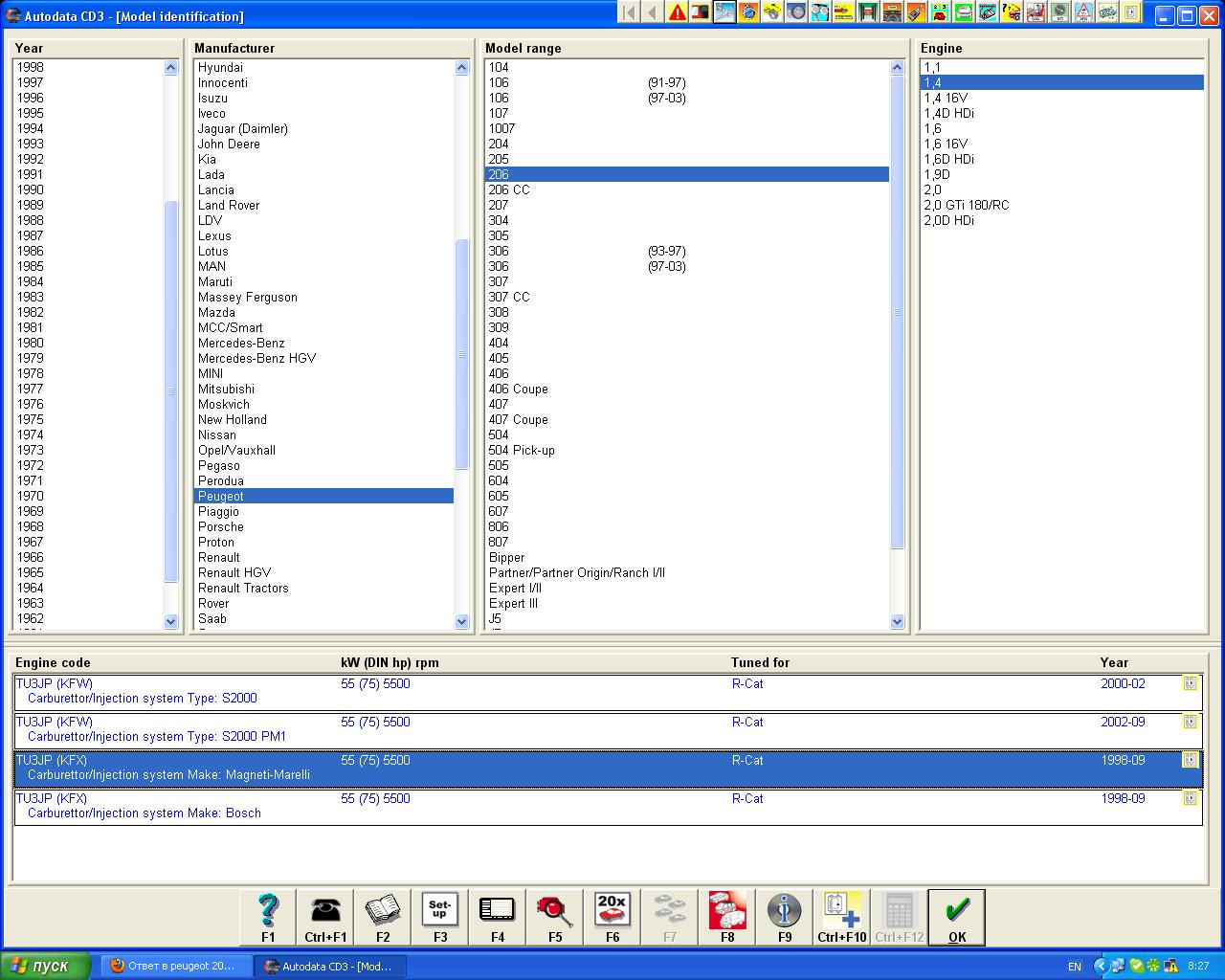

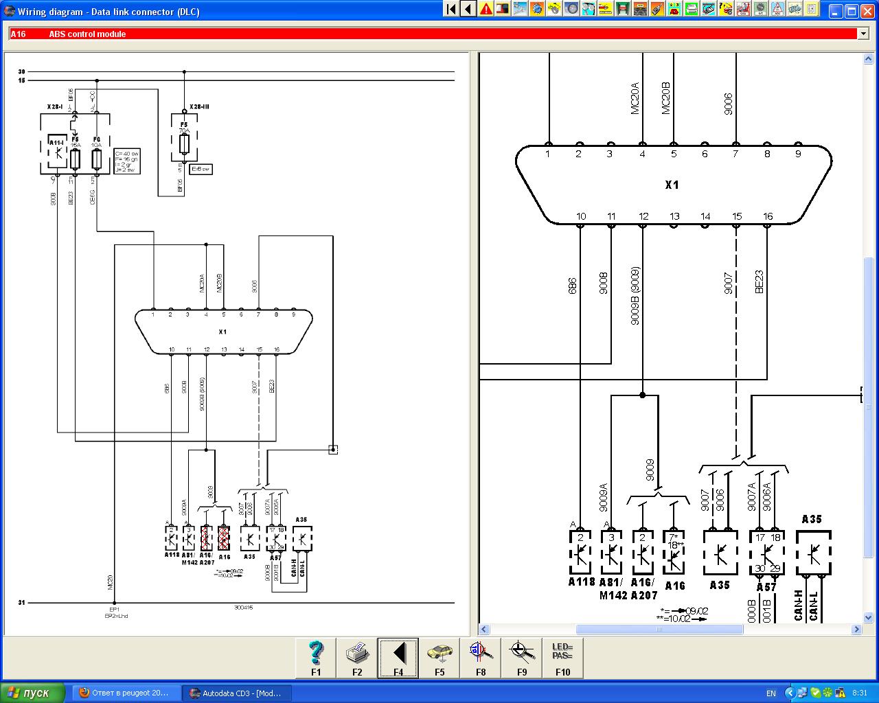

    peugeot 206 2000 г.
    Авто заводиться и ездиет,надо ошибки глянуть..Подключаю PSA planet в глобальном тесте определяет всё,кроме моторного.На других авто проверяю,моторник определяет .Проверил с колодки диагностики, К и L- линии звоняться ..Куда копать,не знаю.Пните в нужном направлении.
