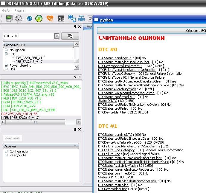

  9. Я пользуюсь для этого и вполне доволен 172 версией. Адаптер RTL2002. Только причина вполне может быть не только из-за версии ПО, а и из-за не работающей половины КЛИПа - платы КАН и ИСО используются для подключения к разным блокам. К примеру при не работающей КАН-шине в авто Рено Трафик я КЛИПом ЭБУ двигателя не увидел, а Диаган без проблем вышел с ним на связь потому, что по К-линии работал.

  11. Так точно - RLT2002. Который вычитывает идентификацию машины, опрашивает блоки (мигает АБС в это время). Т.е. этой головой не получится? Ещё не разобрался кто есть кто в блоках: LBC - Litium battery controller - блок ВВ батареи BCM - body control module - тут ясно А кто такие USM, PEB, DAE, VCV, BCB?

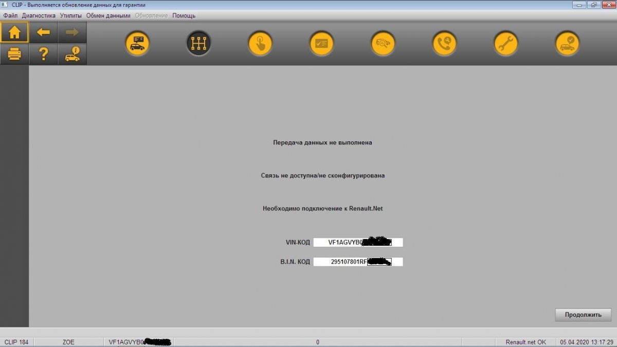

  12. Авто притянули ко мне. Появилась возможность почитать его ещё раз. Пробовал две версии КЛИПа. Обе тормозятся на обновлении данных для гарантии и передаче их на Рено.нет. При этом справа внизу пишет Рено.нет ОК. Почему так у меня и как это решают другие - пока не знаю. А ДДТ через ЭЛМ327 с блоками общается, но что-то не особо верю я в выявленные ним ошибки. Коллеги, кто в курсе - посмотрите плиз на правдобность считанных ошибок. "Электричка" первая в работе - я по ним ещё без опыта. Из проверенного: Аккумулятор 12 в заряжен (и подзаряжал), предохранители в подкапотном и в салоне надёжно проверены - все живые. Не открывается багажник - причину не выяснил; Высоковольтный сервисный разъём в ногах переднего пассажира снимал. Батарея как-то импульсно-периодично выдает на него напряжение + 280 и - 280 вольт. В БСИ визуальных повреждение не видно. А вот реле рядом с ним давали запах горелого, но оказалось что такой у них пластик - при нагреве реле издает запах сгоревшей электроники. Реле правее вентилятора обдува двигателя тоже без проблем. ВВБатарею не передёргивал. Да и не знаю нужно ли это делать.

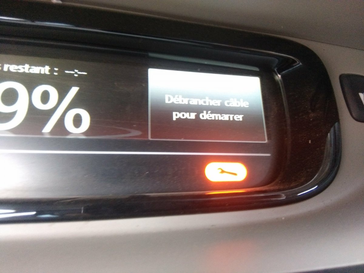

  15. Ланч это хорошо конечно, но иметь Клип и не подключиться к авто - любой бы бился об дверь. Тем более что по удобству Клип лучше Лаунча. Да и обнов на мой Диаган к сожалению не нашёл нигде. Ну а по теме: аппарат просит "проверить соединения" (verifier les branchements) , отключить кабель для запуска (debranchement cable pour demarrer) и "отказ электродвигателя" (panne moteur electricue). Далее без диагностики (правда лаунчем ещё не пробовал - карантин по эпидобстановке) искать считаю без толку.
  16. Доброго дня. "Электричка" индицирует неисправность. Не едет совершенно. Заряд на ВВ батарею не берёт. 12 В аккумулятор подсаживает (со слов владельца) при подключенной ВВ батарее до 11 вольт. С отключенной ВВ батареей 12-вольтовый аккумулятор не разряжает. Подключил КЛИП. Он быстренько вычитал ВИН и прочее, а потом потребовал соединения с рено.нет и опять вернулся на экран определения авто. Подскажите плиз путь решения проблемы - как добраться до блоков и вычитать ошибки КЛИПом.
