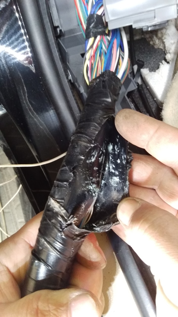

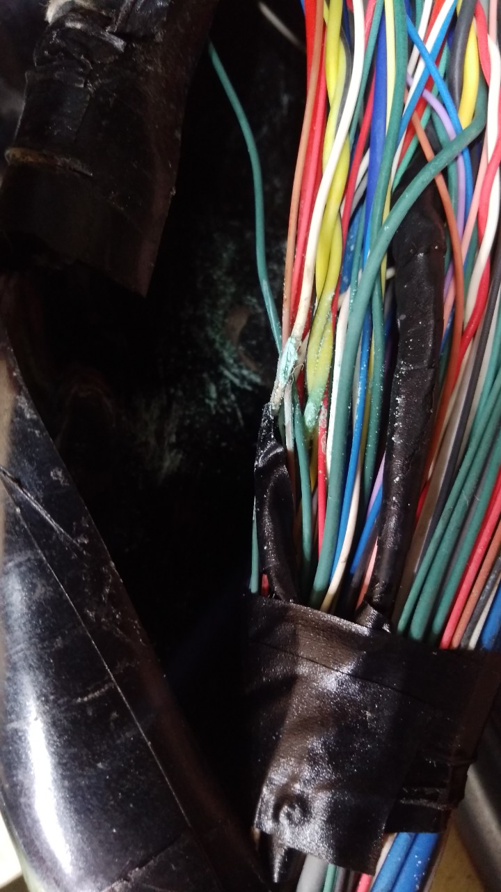

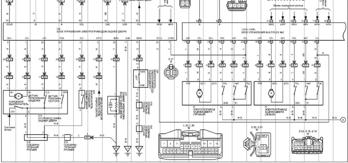

  1. Логику производитель конечно заложил интересную: открытием задней двери занимается её собственный блок . Открытием нижнего борта занимается боди2. А выдачей разрешения открытия-закрытия занимается основной боди1. Т.е. в данном случае это действительно была логическая блокировка открытия нижнего борта. При этом верхняя дверь отлично и открывается и закрывается как с кнопок так и вручную и сигнал открытия защёлки блок задней двери видел и подсветка кнопок раскладывания третьего ряда сидений включалась при открытии. А нижний борт до получения разрешения по шине данных открывать себя отказывается. В конечном итоге: повреждение проводки перед разъёмами перехода заднего жгута в передний возле стойки двери водителя. Повреждены две линии: задней левой двери и концевика задней двери по пути к Боди1. А подсветка задней левой двери при её открытии включалась исправно. Всё восстановлено - всё заработало. Но кровушки попил он конечно у нас. Спасибо за участие в теме. PS: а на схемах этого соединения не нашли. Оно показано только до блока управления задней дверью :(

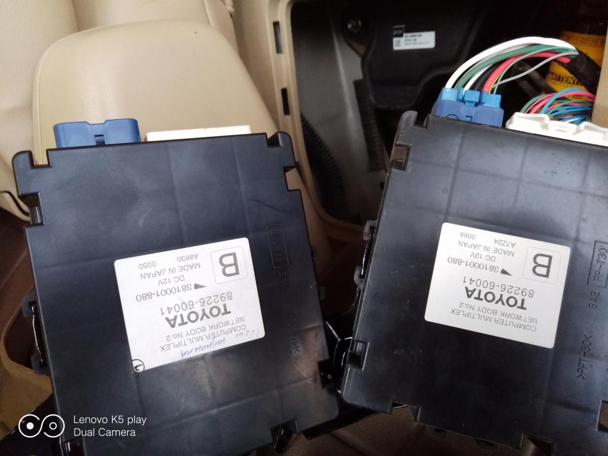

  5. Так проверка то сводится к тому, чтобы проверить моторы и если чё не так - поменяй блок управления. При этом: * задний борт я отрыл вчера подавая на отключенный от боди2 разъём через лампу 21Вт - оба борта открылись с лёгкостью * этот же блок боди2 на другом лексусе нормально открывает борт. Результат проверки - тупик :(

  11. коробка в паркинге. По поводу датчиков прикосновения: а) если это на верхней двери - сегодня "баловались": при закрытии сжимали легонько резинку справа/слева и закрытие двери прекращалось, а бывало и чуток открывала после сжатия. б) если это не на верхней двери - не в курсе. То, что приходит по схеме к боди2 как лимит (со стороны блока обозначено LMT а на приводах как HND) звонится просто на массу.

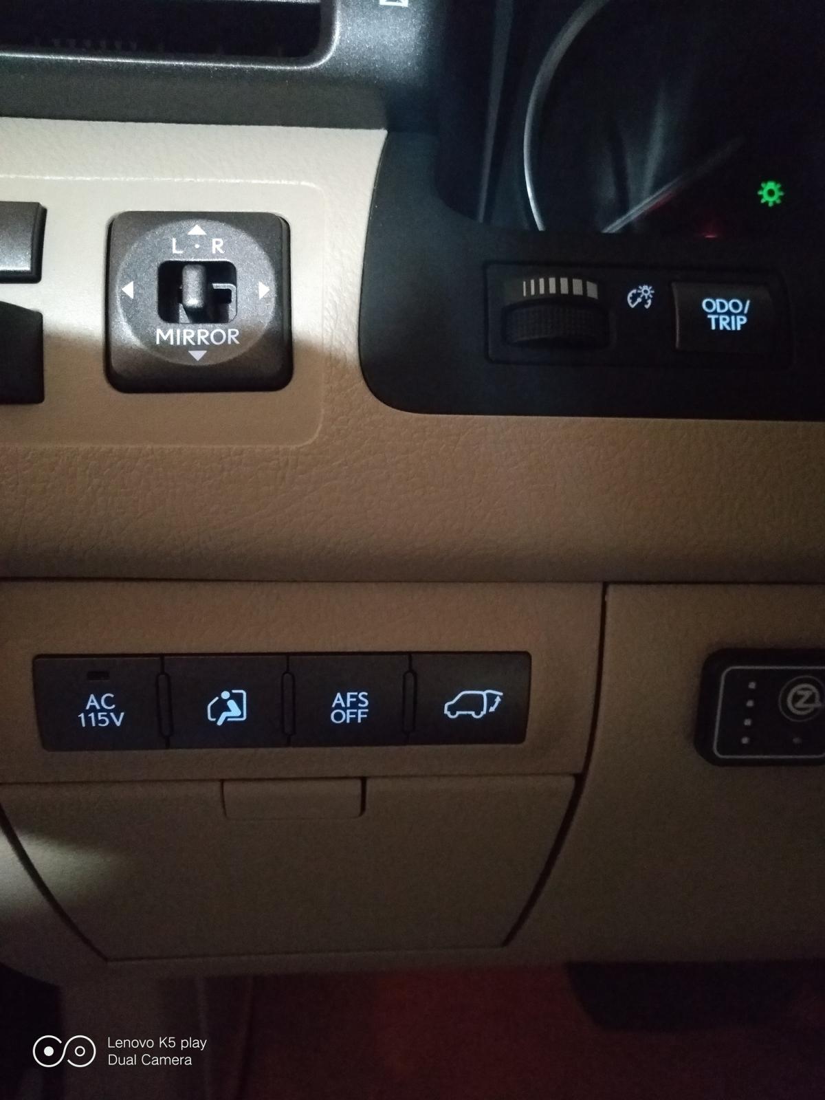

  12. Power door off - да видит. Нажатие на кнопку с изображением поднятия двери багажника только что привело к её открытию элетроподъёмником. Т.е. видит похоже прекрасно. А кнопки выглядят в нём так как на фото.

  14. Добрый день. Суть проблемы предельно проста: открываем багажник (верхнюю часть) хоть руками, хоть электроприводом - порядок. После открытия если потянуть за рычажок на нижней части багажника (борт) - ничего не происходит. Дилер в Харькове не сделал. Не знаю по какой причине - не в этом суть. Аппарат порядком достал уже - убил на него нереально много времени. По диагнозе (Лаунч Диаган, Течстрим): в основном боди, в боди 2, в эбу верхней двери багажника ошибок нет. Проводку, концевики правого и левого моторов борта проверили. Тщательно. Всё переключается, по диагнозе видно. По схеме проверили всё на разъёмах боди2 - питание,массы и т.д - ничего плохого нет. Аккумулятор отключал - не помогло. Основной боди видит по КАНу боди2 - при отключении на разъёмах пишет ошибку по связи с боди2. Нажатие на рычажок борта багажника по диагнозе ВИДИТ!!! Если искусственно борт открыть и после этого закрывать - притягивает и закрывает сам. НО после не открывает. В еепроме body multiplex No.2 (боди2) дамп мне показался мусором. Однако сегодня был любезно предоставлен такой же 570-й с электроприводом багажника. Переставили ему свой блок боди2 - РАБОТАЕТ :( Вернули на свой 570-й - не работает. Т.е получается что возможно это не аппаратный дефект, а логическая блокировка открытия из-за невыполнения каих-то условий. Параметры (Все) боди2 сравнивал между двумя машинами с открытым и закрытым верхом багажника - ОДИНАКОВЫЕ. Команду блоку боди2 "открыть задний борт по диагнозе" "чужая" машина выполняет, "своя" - нет. Нужен дельный совет ОПЫТНОГО коллеги.
