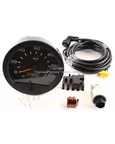

  1. Парни у кого есть распиновка этого спидометра ? Интересует вход с дс для подмотки.

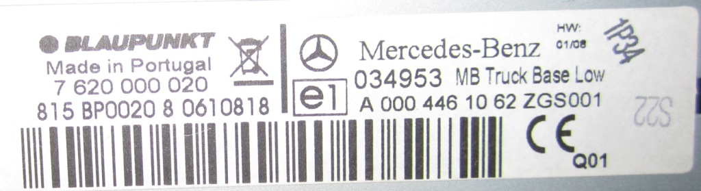

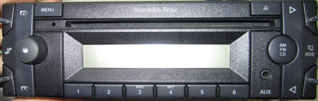

  5. Имеется магнитолла BLAUPUNKT 24v Mersedes Truck Код есть но ввести не могу, висит "Blocked". Ждал 4 дня толку нет. Ткните в счетчик пожалуйста. BLAUPUNKT 95320.rar

  7. У меня был неудачный опыт с такими стрелками, решил проблему очень легко. Дело в том если выдернуть ось и рассмотреть, можно увидеть что она со стороны моторчика имеет накатку . Я просто перевернул её другой (гладкой стороной в моторчик ) так на много легче поймать момент. Если совсем беда как варинт прокатит.

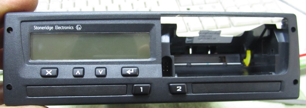

  17. Я не могу сказать про пробеги ,так как на дисплее тахографа пробега нет ,там есть надпись типа (Водитель вставь карту) на немецком, и часы . Меню поклацал, пробег не видел.

  19. Без тахографа доска пробег не показывает по этому решил что он сидит в тахографе. Разные дампы потому, что сначала залез в доску ,потом катились, затем полез в тахограф. Да кстати, залил сегодня в тахограф вчерашний дамп который был на 17 км меньше пробег не изменился. Когда были траблы с непропаям в доске, машина на связь не выходила но пробег она показывала правильный. Я вот сижу и думаю, если доска не видит дамп, то как она может показывать пробег? Если пробег в тахографе то почему он не изменяется при заливке старого дампа? Вывод такой, не там ищу.

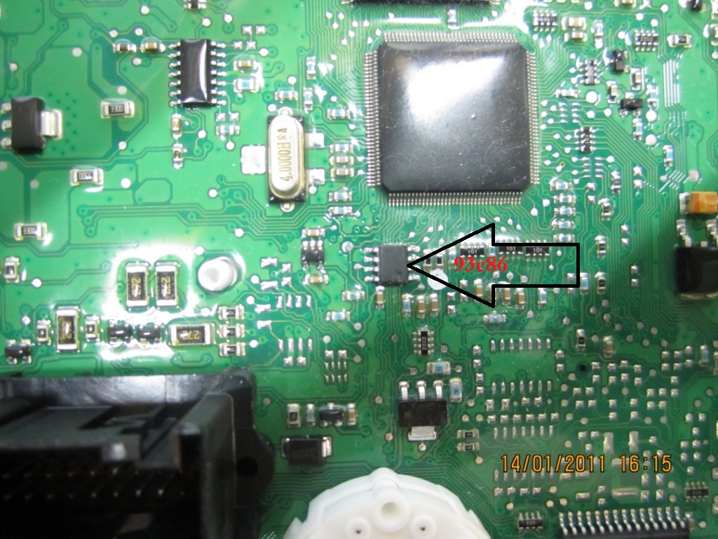

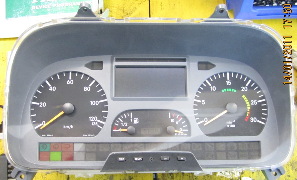

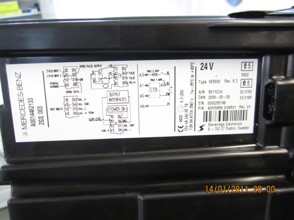

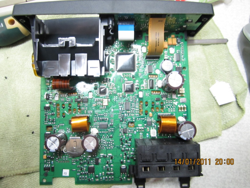

  22. Всем Привет !!!! Приехал на смотку Mercedes Atego 2008г.(Грузовик) с тахографом . По нему инфы мало, в общем её совсем нет только в Тахософте есть немного. Разобрал тахограф там стоит 24с32, слил дамп Но найти область пробега не смог , слил дамп с панели там стоит 93с86, там пробега тоже нет, запаял обратно и поставил на авто. После этой манипуляции я обнаружил ,что стрелка уровня топлива не корректно отображает показания. Горит лампа с изображением кабины и восклицательным знаком, перестала гореть лампа индикации горного тормоза. МВ STAR с панелью на связь не выходит. Кто сталкивался с подобным случаем ? Пните в нужном направлении с дампом, можно в личку. Заранее спасибо. 24с32 Дамп тахографа 68071.rar 93с86 Дамп Приборки 68066.rar
