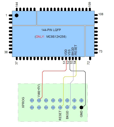

  6. Так всётаки New XPROG-m 5.0 делает этот проц или нет 9s12XHZ512
  7. Через какой читать там из 9S12X только MC9S12XDP512 заявлена
  8. Что, настолько всё плохо? Ну тогда хоть распиновку BDM адаптера подкиньте и список процов для коих он нужен а то инфа скудная и ошибки фатальные.
  9. Приобрел New XPROG-m 5.0, начал разбираться не пойму подключение к 9s12XHZ512 (focus3)он не заявлен, хотя слышал что данный проц читается этим программатором .BDM адаптер нужен или нет? Если нужен то распиновка выводов какя у него для подключения данного проца? По контрольным точкам к панели он конектится или ноги поднимать надо?

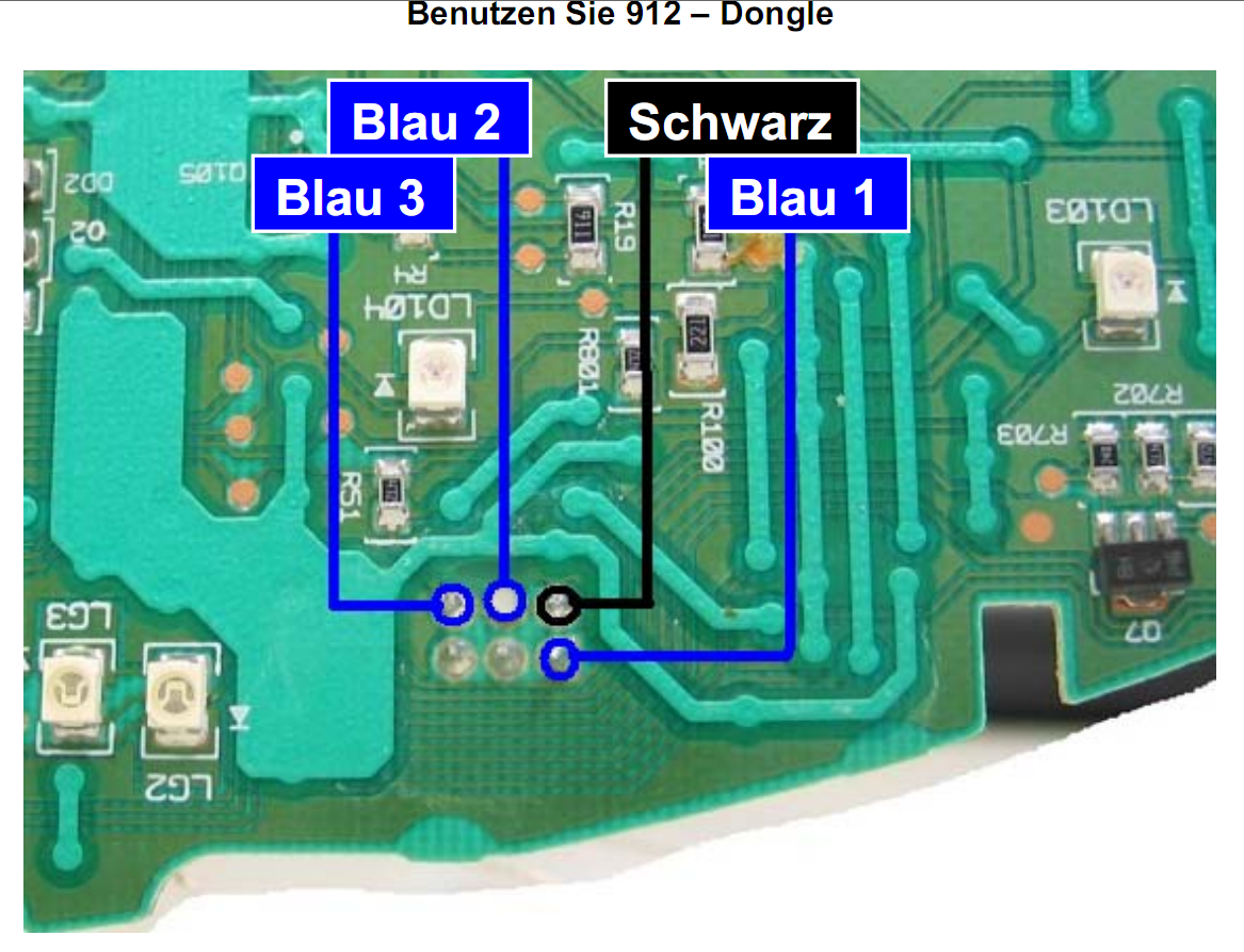

  14. Всем спасибо . Я понял где моя ошибка. 1и2 голубые я подключил правильно а черный и красний провод с донгла я принял за +12v и GND и запитал через них панель. Есть такое ощющение что я наипнул донгл.
  15. даташит нашел помогите правильно распознать провода. донгл 912 голубой 1-? голубой 2-? голубой 3-? черный -? красный-? какой из них VSS,RESET,VDD,BCGD Просто панель не терпит ошибок, лучше преспрошу лишний раз.
  16. А сегодня пробывал подключить вот так.
  17. Вчера делал донглом 2005г. но у него узкий дисплей , все прошло на ура.
  18. Приехал Focus2 2006 два дисплея (Питер) на смотку (у меня такой первый). по 912 имею Только Tacho Universal 2008. Пытался подключить через 912 донгл пишет ERROR. Больше пробовать не стал клиента отпустил до завтра. Дома просмотрел внимательно и увидел что надо было подключать без донгла. Прошу помочь с подключением этой панели к Tacho Universal 2008 . Фото прилагаю.
  19. Можно распиновку пероходника по подробней узнать? И какой тип микросхемы выбирал в настройках программатора при подключении, а то судя по фото както не получается нифига.
