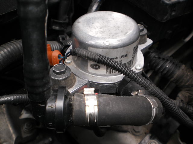

    Ford Kugo
    Сегодня хозяин авто ездил на гарантийку,перед этим я снял разьем с датчика разрежения,на который я думал что клапан,на гарантийке надели разьем на место,насос перестал грется,только развели руками.После того хозяин приехал домой,а это 130км,отзвонился мне и сказал что сейчас насос не греется,вообщем жду продолжения,думаю этим не закончится,вопрос по информации на тормозную систему актуален.
  4. poznaika
    Ford Kugo
    Здравствуйте,приехала машинка Ford Kugo 2.5л HYDB 2010г.в. турбировання,пробег 50т.км.Проблема в следующем,после запуска двигателя включается насос усилителя тормозов сильно нагревается,после выключения зажигания он продолжает работать,минут пять,если отключить разьем с клапана,насос отключается..Еще хозяин говорит что из выхлопа стало вонять трансформаторным маслом.Просмотрел автодату 3.38,толеранс и ESI Tronic,нигде не нашел инфы по этому насосу,кто в курсе поделитесь инфой,спасибо.Фото насоса и клапана прилагаю.
