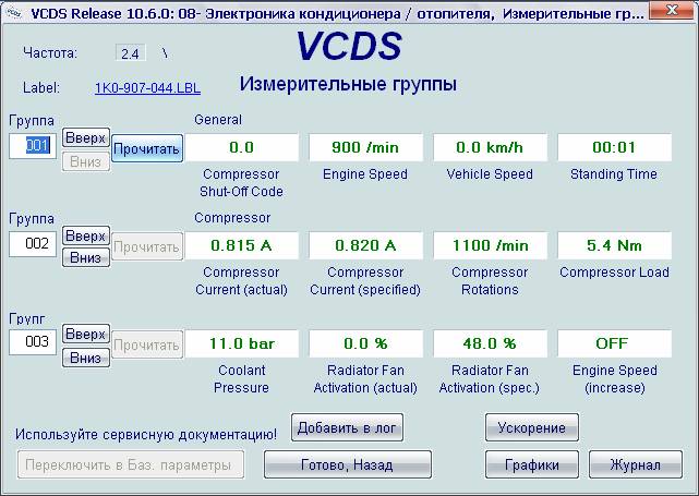

  20. Дозаправь систему, Такое давление у тебя должно быть при включенном зажигании и не запущенном двигателе. А на ХХ давление должно показывать в районе 9-11 бар при наружной температуре воздуха примерно +20. И крутящий момент какой-то небольшой. Запусти тест исполнителей в климате (при заведенном авто) и посмотри вентили врубаются или нет.
