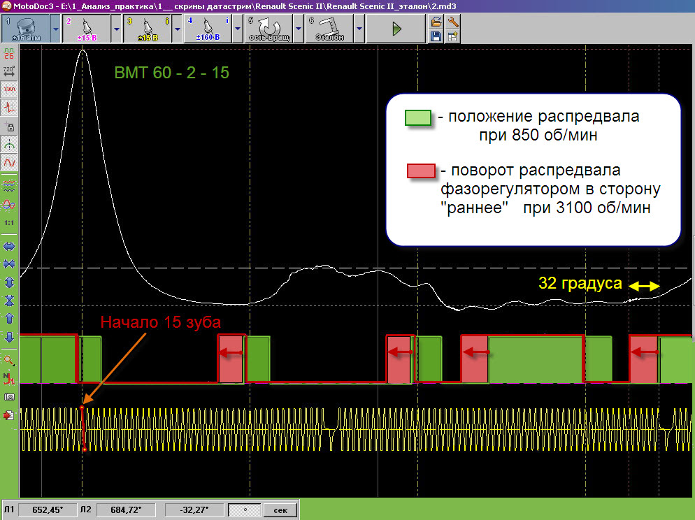

Смотрю, здесь уже не только VAG, Renault Megane II двигатель K4M. Имеется фозорегулятор, который включается с 1500 до 4000 об/мин. Если он заблокировался в открытом положении двигатель неустойчиво работает на холостом ходу, давление во впускном коллекторе повышено, повышенная шумность. При езде после сброса газа может глохнуть.

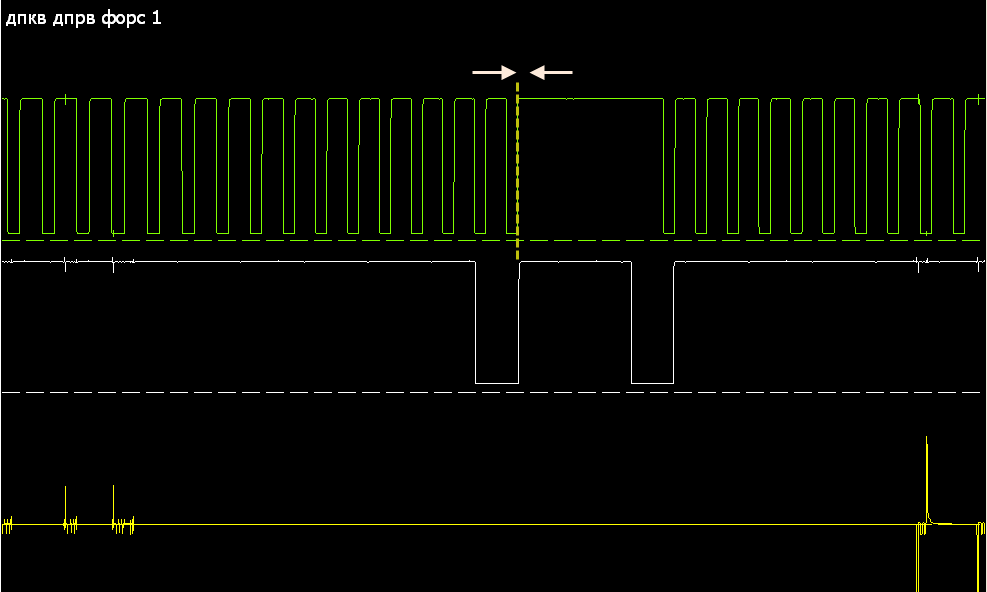

Мотор-тестером или осциллографом чётко будет видно, а так только предположения. При увеличении оборотов под нагрузкой частота импульсов открытия и их длительность увеличивается. Если замкнутые витки, пробой изоляции, клин сердечника, то происходит увеличение тока. Поменять местами форсунки и посмотреть.
