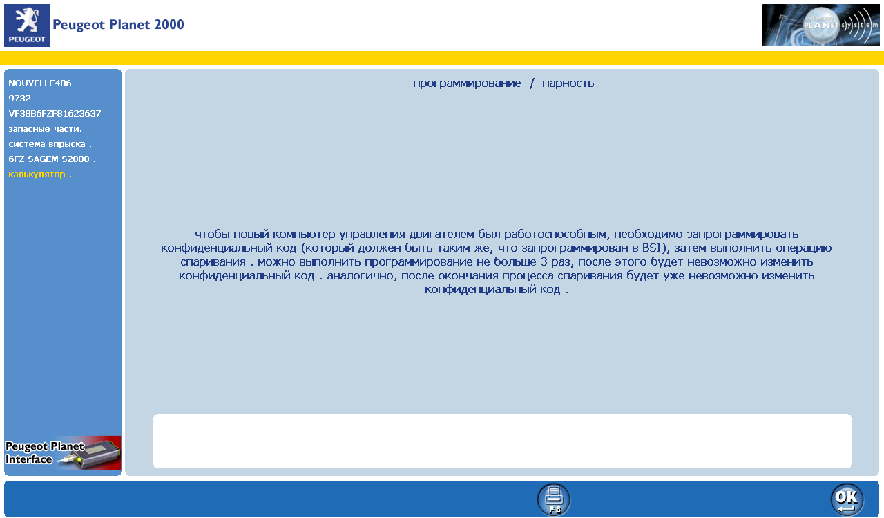

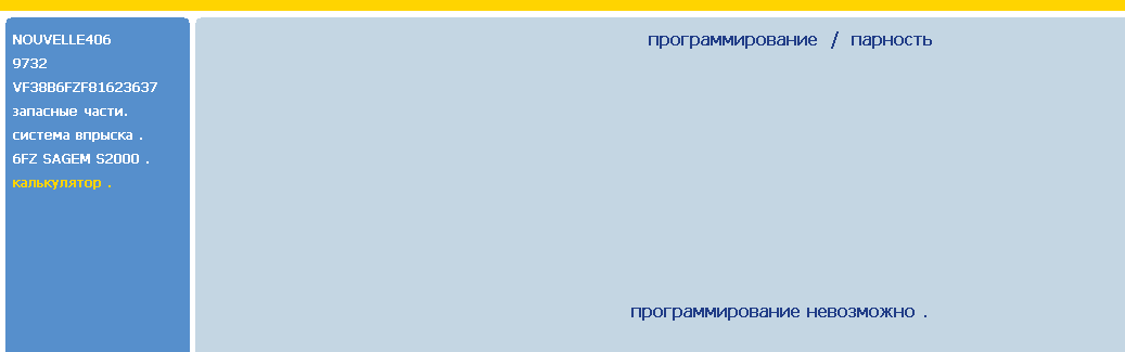

  11. Тут ещё хочу добавить, что у них допускается перестановка ЭБУ не более 3 раз. Неизвестно, где до этого был блок и что с ним делали. Если лимит исчерпан- пипец, никакого спаривания не будет. Имел гемор с подобной хренью.
  12. Обязательно надо провести спаривание. Для этого нужен пин, который должен быть в карточке. Не пойму, зачем старый- то сняли? Первичая проблема легко диагностируется мотортестером. Причина вполне похожа на хреновый разъём, массу, контакты реле, втулки стартера.

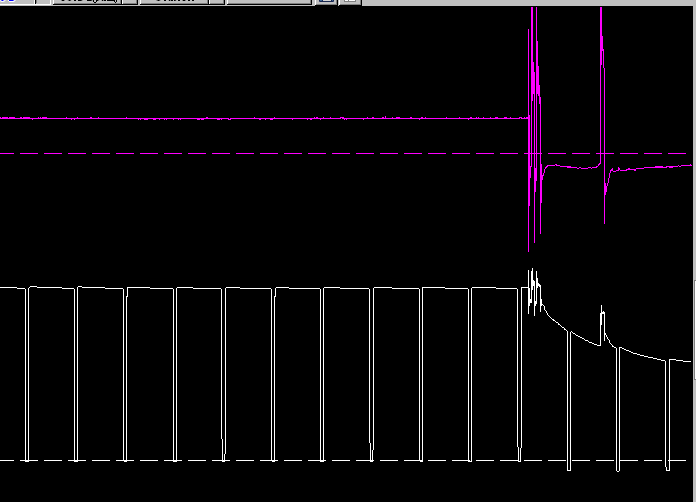

  14. Он прав, Петя, в том, что если иммо заблокирован, никакой насос не поможет. При включении зажигания идёт тестирование и на регулятор импульсы со скважностью 1:10. Естественно, при заблокированном иммо управление исполнительными элементами отсутствует. При такой скважности больше , по- моему, 100 атм. не выдавить. Вот скрин до момента включения стартера.

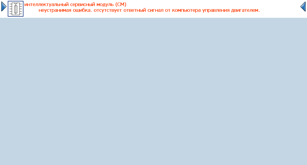

  19. Линия БСИ- моторный в порядке? Попробуй не через запчасти,а тест по компьютеру - интеллектуальный сервисный модуль- инициализация/распознавание - инициализация компьютера управления двигателем.. Что скажет? Запросит ли код?
  20. Посмотрите последнее вложение вверху. Думаю, если есть условие, то и счётчик есть. Где прописан- не знаю, а вы знаете? На одном форуме читал, глюкнул пыж и запустили его только после того, как с аналогичного прочитали флеш и сравнили. Перескок получился через несколько адресов. Прогер имею, только 29F200 в корпусе TS-048. Хотя и это для меня не проблема. Если нет прошивки, что толку? Ну сделаю адаптер, прочитаю я её, а смысл? Если пока не известно, какой блок должен быть.
