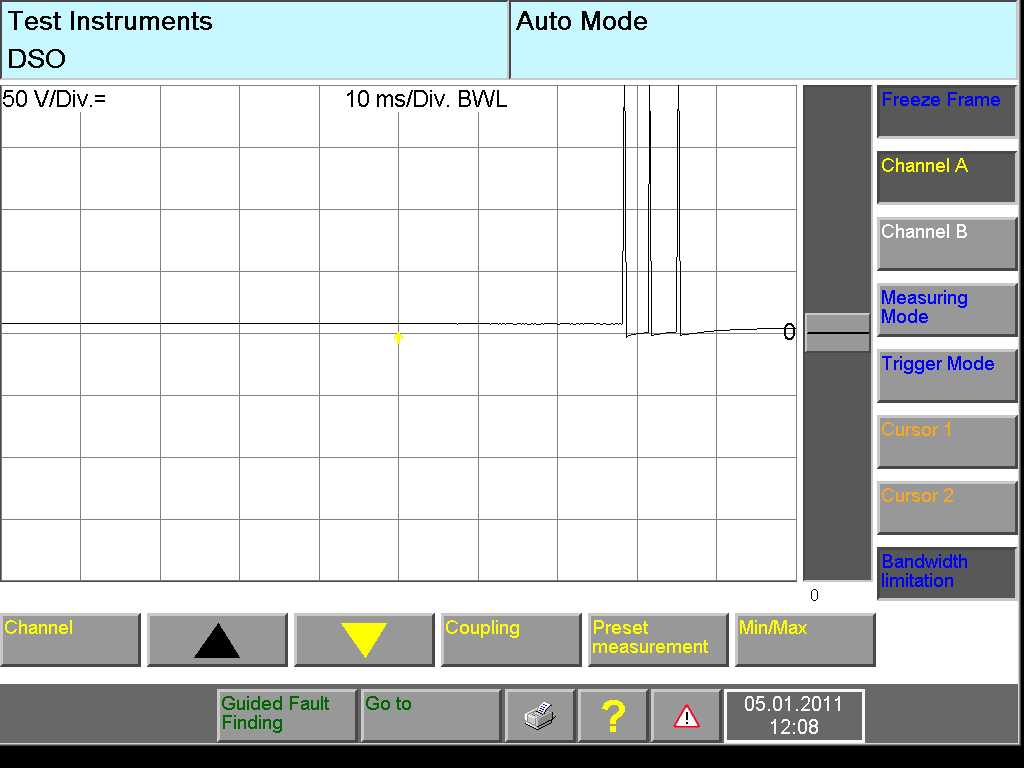

  19. Мммдаа... Похоже Конотоп до сих пор празднует!!! :az: Но всё-же попытаюсь ответить... Вряд-ли стоит обсуждать причину проблемы в контексте моего поста 11. Да и суть-ли важно почему? Крайнего теперь не найдёшь. Да и проблема, как по мну, решена на 97,5% или больше даже - посмотрим. Причём "допка" и иммо, не объяснишь? Ты читал когда-нибудь энти самые ССП? А мне приходилось и не раз.Так вот, мой взгляд на ССП - "инфа для шиномонтажника". Да, конечно если не рубишь воообстче - да прочесть стоит. Но меня, как диагноста, интересуют напруги скважности напряжения осциллограммы... совершенно конкретные цифиры. А знаешь что написано в ССП камонрейловском про импульс на форсунке? Не дословно: Ну и нах мне этот бред? Очень помогло, сенкс вам немчуры! Какие датчики там стоят и кто за что в ответе я знаю уже очень давно и без ССП Дошли своим умом
  20. Так оно и есть, ведёшь борьбу не только с транспортными средствами а и с их счастливыми обладателями. Спасибо Гена спасибо Рома! Всех с Рождеством!!! Добра достатка радости и здоровья в доме!
  21. Та не, качество ничего, это напруга на форсе при прокрутке стартером и отсутствии старта
  22. Мда.... Клиент - это существо на подобие нашкодившего первоклассника, хрен когда скажет правду. Что у людей в голове я ХЗ...Ведь взрослые-же люди, какой смысл врать мне, ремонтёру? Ну неужели от твоей лжи измениться в дешёвую сторону диагноз или сломается что-то другое нежели уже сломалось?!!! Я ХЗ... Или быстрей может ремонт произойдёт Я ХХЗЗ!!! Мой вопрос вчера: Как машинка заводилась, как вела себя на холостых, как набирала, как ехала? Смыслом ответа было следующее: Мошина Моя вила сэбэ яки нова, а можэ и лутше. Сегодня после оглашения цены на уверенный ремонт в 5-ку зелени (мозк + 5 форсов, пришлось идти ва-банк) с какого-то она стала и " плохо стартовать с утра и ехать и принимать всё хуже и хуже, вплоть до нестабильного ХХ" Подкинули с кюхи форс - из сопел - туман, выкрутили таки ихнюю - нуль, просто ничего, только запотела слегка. Меняем форсы, а там видно будет, но, думаю будет очччень лучче. Спасибо всем за участие, возможно - пока. Попозже кину принт скрин напруги на форсе, когда машина не стартовала. Не ахти, но понять мона...

  24. Холостое давление для этого авто 200 - 240 бар, максимальное - 1600, Что значит "Отключение датчика блокирует мозги" какого датчика и что происходит при превышении стартового давления? Ты так и не объяснил почему 525 бар для старта много, как это отображается на системе впрыска? Почему она не буркнула на 80-120-160... к примеру? Про синхру - вопрос интересный, но похоже там цепь, сильно не приглядывался, второе - нет ни единой ошибки а машина очень не глупая и прописывает ошибку колен-распред на ура и есть импульс на форсунки, но нет ни малейшего дыма из трубы. Машина начала терять обороты в движении, клиент перешёл в нейтраль и авто заглохло. Клиент поменял топливный фильтр и больше авто не завелось. По приезде были ошибки по МАПу на фильтре и расходомеру - клиент прокачивал систему и по НИЗКОМУ давлению топлива спорадически - а вот тут вопрос - появление ошибки либо при прокачке либо это и была проблема. Но удалившись единожды накопитель ошибок девственно чист... Смотрел не совсем внимательно, но ничего похожего в процедурах не нашёл. Что ты имеешь ввиду? Блоки данных? И почему если с синхрой проблема, нет ошибки по данному поводу?
  25. Давление, ессно, ВАСей, но прыскает примерно соответственно, аварийный режим создавал, отключая датчик давления, старта нет. Не доверять датчику оснований нет - при заглушенном моторе после прокрутки давление плавно падает до 0 Обоснуй!!! Ошибок нет вооообстче
